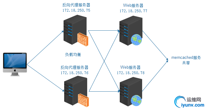

逻辑架构图:
     实验准备:
        虚拟机: 172.18.250.75    nginx反代     keepalived高可用
        虚拟机: 172.18.250.76    nginx反代     keepalived高可用
        虚拟机: 172.18.250.77    LAMP           memcached服务
        虚拟机: 172.18.250.78    LAMP           共享memcached
     实验要求: 两台nginx反向代理服务实现负载均衡,并实现高可用,两台后端服务器提供web服务,php会话保存在memcached中,实现会话共享。

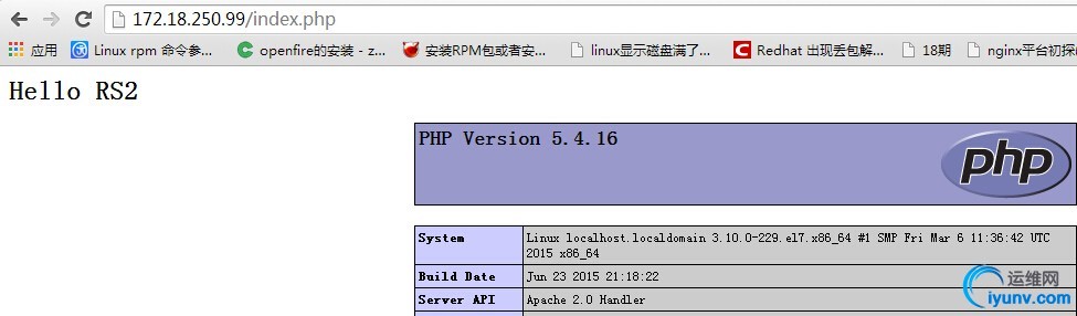

测试能否请求php测试页:

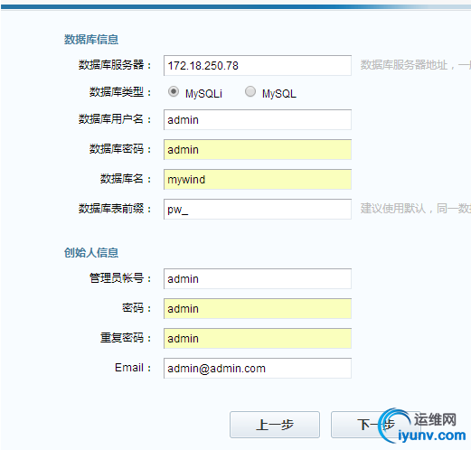

四:配置php应用
]# mount -t nfs 172.18.250.77:/var/www/html/ /var/www/html/
   250.78挂载250.77的nfs,,实现数据共享
]# cd /var/www/html
]# ]# unzip phpwind_UTF8_8.7
]# yum -y install mariadb-server    /250.78上安装mysql,两台后端服务器共用一个mysql
刷新页面:

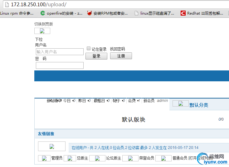

没有图片。。。。。。。。
编辑配置反向代理上的nginx配置文件:
9
//在location中添加下面四个语句:
proxy_next_upstream error timeout invalid_header http_500 http_502 http_504;
      //如果后端返回的是500,502,504状态码的错误时,调度到下一台后端主机
proxy_set_header Host $host;
      //设置主机host,因为nginx作为反向代理使用,而如果后端服务器设置有类似防盗链或者根据http请求头中的host字段来进行路由或判断功能的话,如果反向代理层的nginx不重写请求头中的host字段,将会导致请求失败。
proxy_set_header X-Real-IP $remote_addr;
      //后端获取客户端的IP
proxy_set_header X-Forwarded-For $proxy_add_x_forwarded_for;
      //一并添加代理服务器IP和客户端IP到后端
在此刷新:显示OK

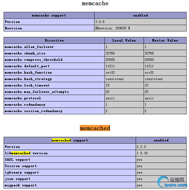

五:配置memcached缓存
]# yum -y install memcached php-pecl-memcached
]# service memcached start
配置php将会话保存至memcached中,编辑php.ini文件,确保如下两个参数的值分别如下所示:
session.save_handler = memcache
session.save_path = "tcp://172.16.200.11:11211?persistent=1&weight=1&timeout=1&retry_interval=15"
重启apache服务,查看memcached有没有加载成功:
然后多次刷新,查看session有没有写入memcached中:
]# memcached-tool 127.0.0.1:11211
  #  Item_Size  Max_age   Pages   Count   Full?  Evicted Evict_Time OOM
  1      96B      1009s       1       1     yes        0        0    0
