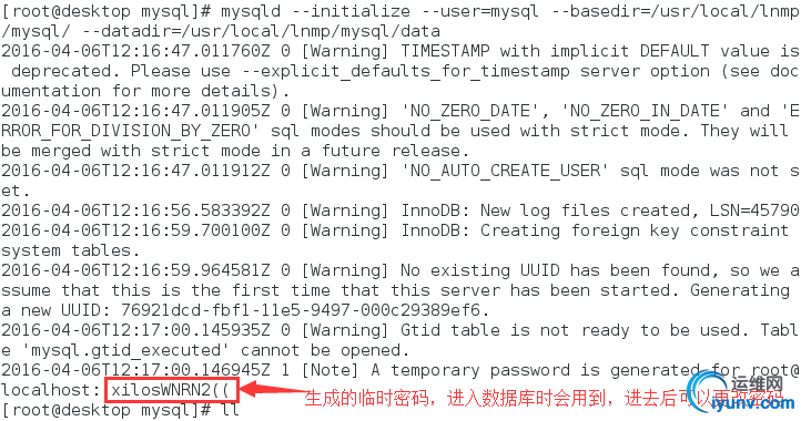

mysqld --initialize --basedir=/usr/local/lnmp/mysql/--user=mysql --datadir=/usr/local/lnmp/mysql/data     #生成数据库的data文件

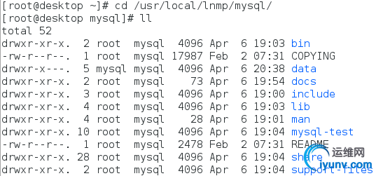

chown root -R .     #更改相关的文件用户与用户组
chown mysql -R data/        #data目录 及其下面的文件用户
更改完后权限如下:

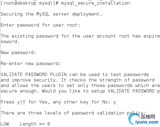

[iyunv@desktop mysql]# mysql_secure_installation     #mysql保险配置向导

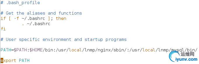

编译环境变量:
vim ~/.bash_profile
source  ~/.bash_profile

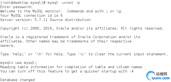

配置完成,可以正确进入数据库:
mysql -uroot -p
