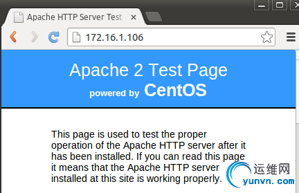

*) 服务开启
service httpd status
service httpd start
*) 服务验证
netstat -nlp | grep -E ":80\s"
浏览器访问

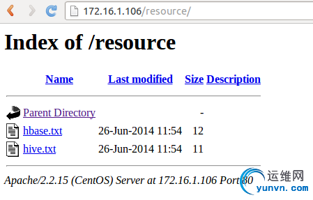

2) 创建访问目录
两种方式:
1). 在DocumentRoot下, 创建文件/软链接来实现
这边以创建软链接为例:
mkdir -p ~/resource
touch ~/resource/hive.txt ~/resource/hbase.txt
ln -s ~/resource /var/www/html/resource
访问 http://172.16.1.106/resource
