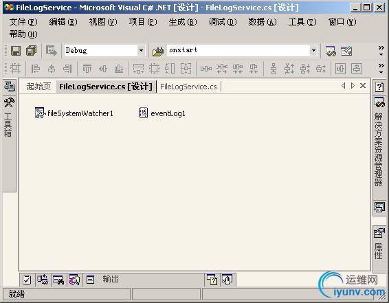

(5)转到WatchFile.cs的设计画面,设置属性窗口中的ServiceName属性为WatchFileService,并从工具——〉组件中拖放FileSystemWatcher和EventLog到设计画面,拖放后的结果,如图:
(6)设置fileSystemWatcher1的Filter属性为*.txt,Path属性为c:\temp
(7)设置eventLog1的source属性为fileSystem-Watcher1

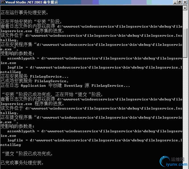

3 安装Windows 服务
(1)进入命令提示符模式,开始菜单——〉程序——〉Micosoft Visual Sdudio.net2003——〉Visual Sdudio.net工具——〉Visual Sdudio.net 2003命令提示
(2)在命令提示下进入项目文件夹\bin\debug目录
(3)输入installutil WatchFileService.exe,安装服务成功,结果如图
(4)若要删除这个服务,则输入installutil /u WatchFileService.exe
