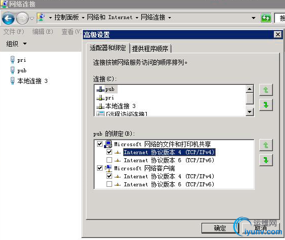

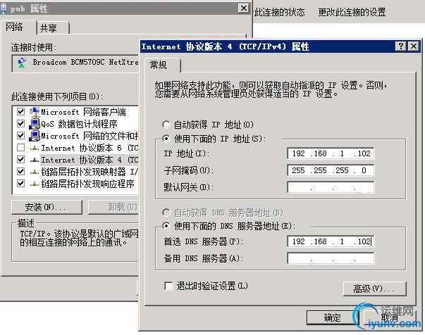

  二、设置网卡信息
  1) 分别在两台服务器设置网卡IP地址,并分别将网卡重名为PubPri
  2) 分别在两台服务器设置网卡优先级,将Pub网卡设置为优先
  分别在两个节点上按照HOSTS文件中的IP地址设置网卡信息:
  DNS设置为节点1,为后续的public和VIP 注册进行解析。

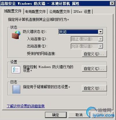

  在Windows 2008上域配置文件、专用配置文件、公共配置文件关闭3者的防火墙。

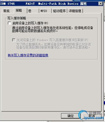

   关闭写入缓存策略

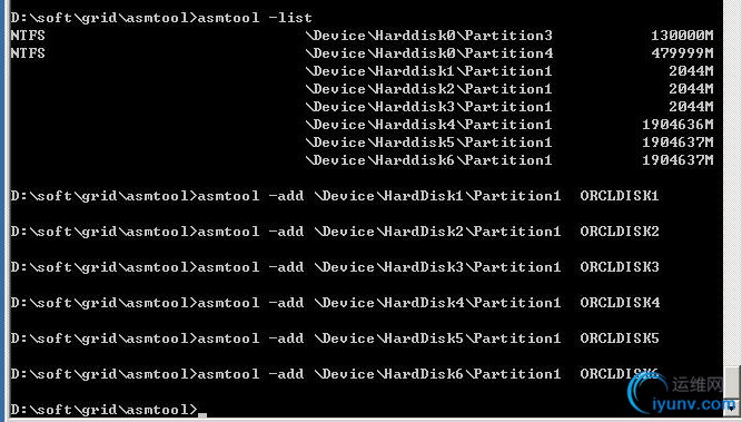

  利用ASMTOOL工具创建磁盘

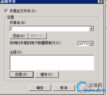

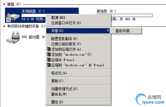

  六、配置共享设置
  oradb1上运行:net use \\oradb2\C$
  net use\\oradb2\D$
  oradb2上运行:net use\\oradb1\C$
   net use\\oradb1\D$

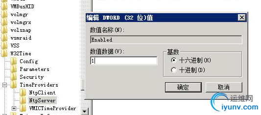

  HKEY_LOCAL_MACHINE\SYSTEM\CurrentControlSet\Services\W32Time\TimeProviders\
  NtpServer内的「Enabled」设定为1,打开NTP服务器功能
  3、修改以下键值

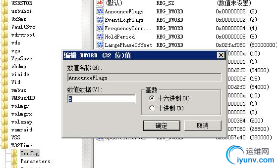

  HKEY_LOCAL_MACHINE\SYSTEM\CurrentControlSet\Services\W32Time\Config\
  AnnounceFlags设定为5,该设定强制主机将它自身宣布为可靠的时间源,从而使用内置的互补金属氧化物半导体(CMOS)时钟。

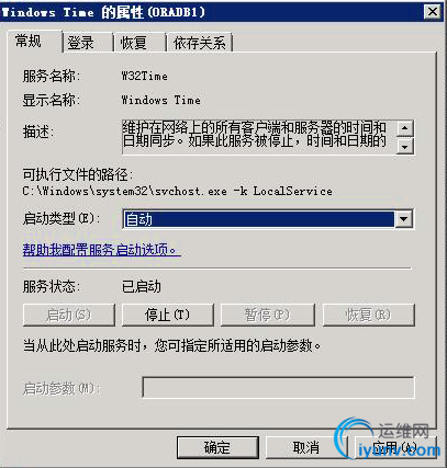

  在服务中将W32 TIME服务设置为自动启动
推荐计划;如果该服务器和internet连接,那么为了避免服务器和internet上的ntp同步,最好追加以下配置:
NtpClient的「enable」设定为0以防止作为客户端自动同步外界的时间服务
然后在服务中将 Windows time启动设置为自动

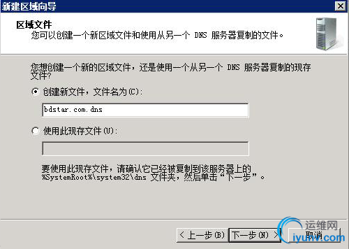

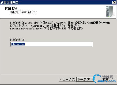

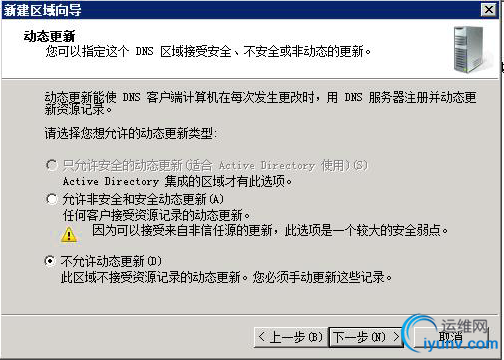

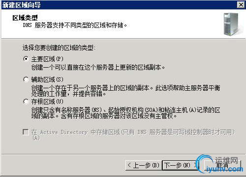

  八、DNS设置
  需要解析的有PUBLIC IPVIPscan这三种,在节点一种设置DNS服务端。
  1、添加DNS服务器角色
  打开服务,在正向解析中创建域:
  依次创建所需解析的主机IP
