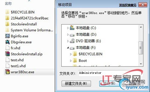

  默认情况下Windows7的资源管理器是不显示菜单栏的,我们可依次点击“组织”→“布局”→“菜单栏”将其调出来。假如我们要执行文件的移动操作,首先定位到源文件所在的路径并选中该文件(可以多选),然后执行“编辑”→“移动到文件夹”打开操作对话框,定位到目标路径即可完成任务。(图1)
  图1 Windows 7移动文件

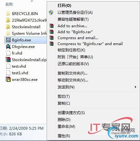

  当然我们也可通过修改注册表使得上面的操作更加简便:打开注册表编辑器,定位到“HKEY_CLASSES_ROOT\AllFilesystemObjects\shellex\ContextMenuHandlers”,然后在其下新建两个注册表项“Microsoft Copy To Service”和“Microsoft Move ToService”,设置其默认值分别为“{C2FBB630-2971-11D1-A18C-00C04FD75D13}”和““{C2FBB631-2971-11D1-A18C-00C04FD75D13}”。这样就可通过右键菜单完成文件的复制也移动了。(图2)
  图2 右键菜单加入“移动/复制到”快捷方式

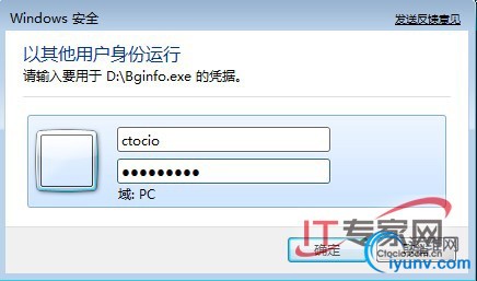

  我们知道在Windows系统中可以通过runas命令来实现以不同的身份运行应用程序,但是命令行下的操作对于一般的电脑用户有一定的难度。当然,我们知道在Windows2000/XP/2003中我们可以首先按住“Shift”,然后在应用程序上单击右键可选择“运行方式”来实现以不同的身份运行运行应用程序,不过这需要开启“Secondary Logon”服务。不知道为什么Vista却丢弃了该功能,不过Windows7中又将该功能加了进来。我们同样可以首先按住“Shift”键,然后在应用程序上单击右键选择“以其他用户身份运行”弹出对话框,然后输入用户名、密码后即可。与Windows 2000/XP/2003系统不同的是我们并不需要开启“Secondary Logon”服务(图4)
  图4 以其他用户身分运行程序

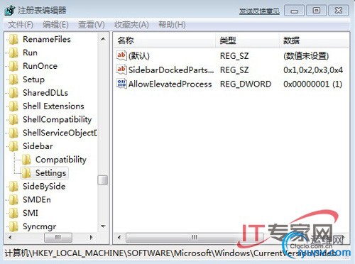

  虽然Windows 7的UAC将Vista有了很大的改进,有更多选项也更加人性化,不过还是有不少用户选择关闭了Windows7的UAC。UAC关闭后虽然方便了,但此前精心设置的桌面侧边栏却不能使用了。其实,这是Windows7为了加强安全性,默认情况下如果用户关闭UAC则gadgets将被禁用。有没有两全其美的办法呢?当然有,我们可进行如下操作找回桌面侧边栏。
  运行注册表编辑器,定位到“HKEY_LOCAL_MACHINE\SOFTWARE\Microsoft\Windows\CurrentVersion\Sidebar\Settings”注册表项,然后在右侧的窗格中新建一个名为“AllowElevatedProcess”的DWORD键值,最后设置其值为“1”,这样侧边栏就又可以使用了。(图5)
  图5 禁用UAC后使用侧边栏

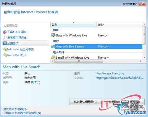

  5、优化IE8为系统减负
  IE8是Widnows7中集成的浏览器,虽然IE8的正式版本还没有发布,但使用者已经不少。笔者使用IE8的感受是:安全性、功能有了很大的加强,但是运行速度、性能却不敢恭维。如果是老机安装Windows7本已经捉襟见肘,在加上耗费资源的IE8那速度真让人受不了。当然我们没必要因噎废食卸载而后快,对于IE8进行适当的优化就可以了。
  IE8的启动速度是最让人不能忍受的,我们可这样操作加快启动速度:启动IE8后,依次点击“工具”→“Internet选项”打开设置面板。定位到“连接”标签页,点击下面的“局域网设置”按钮,然后取消对“自动检测设置”的勾选。另外,加载项也是影响IE性能的一个因素。同样在IE8窗口中依次点击“工具”→“管理加载项”打开管理窗口,窗口中列出了当前IE8中的所有加载项,我们可选择不常用的加载项将其禁用。另外,IE8还可添加“加速器”,这些加速器虽然方便了我们的操作,但也会影响IE的性能,同样我们可选择不要的加速器将其禁用。当然最彻底的方法是启动一个“无加载项”的IE8,大家可从“开始”→“所有程序”→“系统工具”下找到“InterentExplorer(无加载项)”。不过这样找也很麻烦,可在桌面上创建一个快捷方式,在需要是时候可直接启动无加载项IE8。(图6)
  图6 取消IE8加载选项

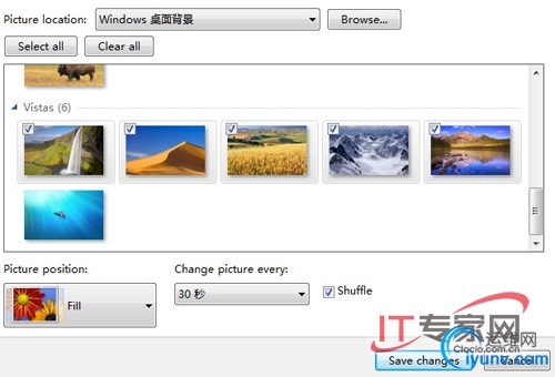

  6、自动切换桌面背景
  使用过Mac系统的朋友应该对其非常炫的视觉特效记忆犹新,比如桌面背景的定时切换会消除我们的审美疲劳,带来不同的视觉享受。那在Windows 7中如果实现呢?其实Windows7就借鉴了Mac系统不少视觉功能,其中桌面背景切换就是其中之一。在桌面上单击右键选择“个性化”进入设置窗口。默认情况下WIndows7并没有启用桌面切换特效,我们可从“Widnows主题(5)”下选择一种桌面主题即可。当然我们也可进行自定义设置,比如我们选中一个名称为“风景”的主题,然后点击“CurrentTheme”下的该主题进入“桌面背景”设置窗口。在该窗口中默认有6张桌面背景图片,大家可以勾选或者添加其他的图片进行切换。默认情况是是每30分钟桌面背景切换一次,点击下拉类表我们可在10秒到一天之间进行选择。另外,还可以选择图片的显示方式,比如“拉伸”、“平铺”、“居中”等。设置完成后单击“Save changes”即可生效。(图7)
  图7 自动切换桌面背景

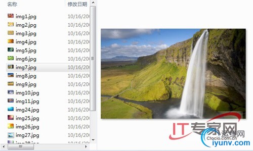

  7、快速检索文件
  文件查询、检索是大家在实战中经常用到的,特别是当我们不能确定文件名称时,往往要借助通配符进行模糊查询。但是这种查询获得的文件是非常多的,如何能够从这么多的文件中找到我们需要的文件让不少用户大伤脑筋。在Windows7中我们配合搜索和文件预览功能,不需要打开文件就能够快速检索到我们所需要的文件。
  比如我们要找一张图片,但是忘记了图片的名称只记得它是jpg格式的,保存在D盘的某个目录下。我们可进行这样的操作快速找到所需的图片:打开“计算机”进入D分区,在搜索栏中输入“*.jpg”进行搜索。搜索完毕后就会以详细信息的形式显示搜索结果,到底哪张图片是我们需要的呢?可点击“显示预览窗格”按钮,可在在资源管理器的右侧打开预览窗格,此时当点击搜索结果中的文件图标,就会在右侧以预览的方式显示文件。当然为了简便我们以图片文件的检索为例,其实这种“搜索+预览”的方式对于word文件、Excel文件、Pdf电子文档等文件的检索更实用。此外,Windows7中的联合搜索功能能够在多台计算机上进行文件的检索,大家在特殊的时候可以使用。(图8)
  图8 Windows 7快速检索文件

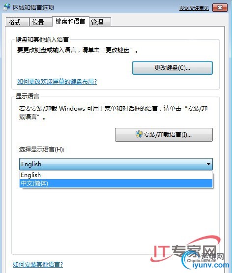

  8、系统语言的自由切换
  让系统支持多种语言版本,并且能够进行自由切换这一直是系统爱好者的梦想。我们可以设置实现让不同的用户进入不同语言的系统,这在实战中是非常有用的。比如为了在学习电脑技术的同时兼顾学习英语,我们可以进入英文版的系统进行操作;而在其他人使用时可进入中文版系统。这如何实现呢?
  图9 Windows 7不同的语言切换
  首先需要安装Windows7不同的语言包,以安装中文语言包为例:先下载好中文语言包,然后依次执行“开始”→“控制面板”→“时钟、语言和区域”,点击打开“安装或卸载显示语言”弹出向导,点击“安装显示语言”根据向导完成中文语言包的安装,安装完成后系统重启才能生效。如果要更改系统当前的语言,可进入控制面板的的“时钟、语言和区域”窗口,然后点击“更改显示语言”打开“区域和语言选项”窗口,在该窗口中我们点击“选择显示语言”下的下拉列表,从中选择一种语言。最后“确定”并注销系统,重新登录后就系统语言就切换过来了。

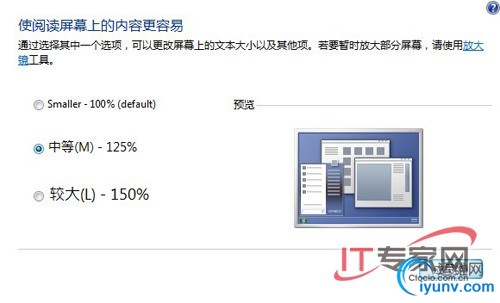

  点击“开始”在搜索栏中输入fonts会找到字体目录,点击可进入Windows 7的字体目录。可以看到Windows7提供了对字体的预览功能,同时在每一种字体下面都有该字体的详细描述,我们并不需要打开该字体就可看到该字体的模样。另外,在左侧的任务窗口中列出了用户可对字体进行的操作项。以“更改字体大小”为例,单击该项进入设置窗口,在该窗口中系统提供了三种类型供用户选择以更改屏幕上的文字大小。从中选择一项,然后“应用”即可更改系统字体大小。(图10)
  图10 Windows 7快速管理字体
