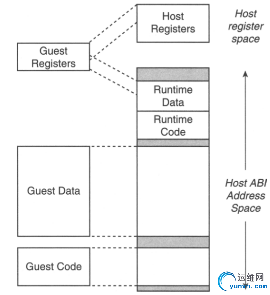

上面是诸如Java的进程虚拟机的架构图。其中模拟引擎有两种方法,或者是软件模拟CPU的运算过程,或者将客户程序翻译为host机支持的程序,然后让hostCPU运行。
下图是translated方式的Emulation Engine的运行流程。
有一个问题,当EM将控制权交给translated basicblock后,CPU是执行这些翻译后的代码?如果是这样的话,被模拟程序占用的memory和register等资源又是如何被映射到实际硬件上的呢?没有区分且不就乱七八糟。
寄存器资源还相对好办些,通过save context途径使得在EM运行和translatedcode运行时候对应起来。memory如何办? 我想不出好办法。
上述问题实际上是如何处理host state和guest state。
share resources
