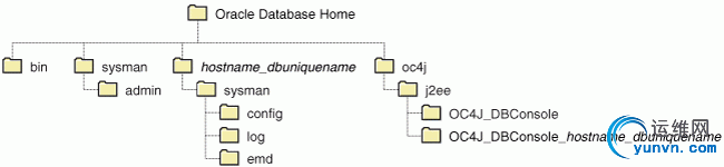

2.1 目录结构Database Control在10g和11g中的目录结构有细微差异,本文以11g为基础说明。
在安装完oracle 11g之后,$ORACLE_HOME目录下会有专门为Database Control提供服务的目录,如上图所示。其中oc4j是oracle container for j2ee的缩写,是oracle专用的j2ee容器与tomcat类似。

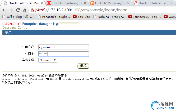

4 浏览器访问Database Control
上面配置以后,Database Control已经自动启动了。可以使用emctl status dbconsole查看状态。

确保Database Conrol启动后,使用浏览器访问:https://IP:1158/em即可。
