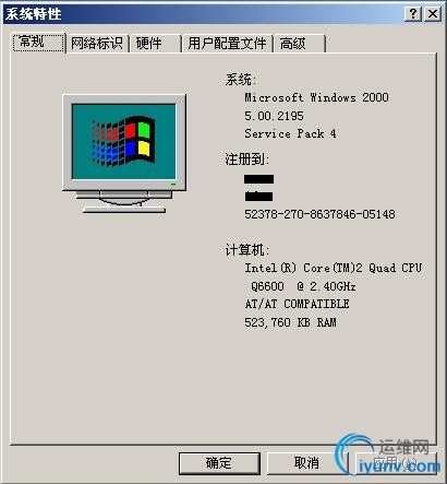

比较老的一个Windows版本,同时也有好几个子版本,现在还在不少服务器上跑着,虽然性能和安全性都有点跟不上时代的脚步了,但是我们也不能放过。本文主要针对服务器目标,所以测试系统为Windows 2000 高级服务器版,打了SP4补丁的,已更新所有补丁,如图1。

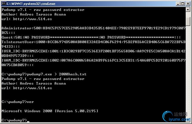

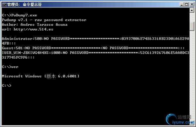

2000下可以用pwdump7.exe来抓取系统用户的hash,命令格式:pwdump7.exe >2000hash.txt,意思为抓取所有用户hash,并写入2000hash.txt这个文本文件,如图2。

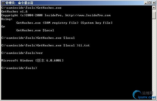

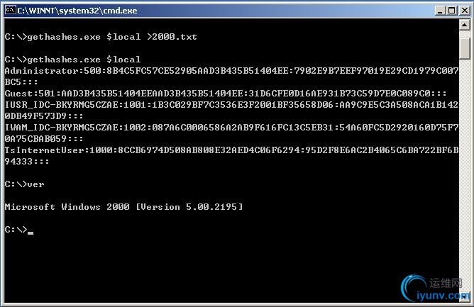

也可以用SAMInside自带的小工具GetHashes.exe,命令格式:GetHashes.exe $local >2000.txt,意思是抓取所有用户hash并写入2000.txt这个文本文件,如图3。

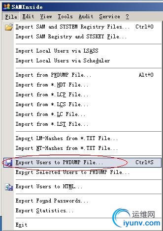

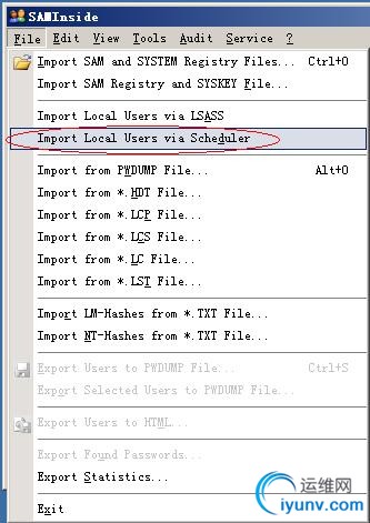

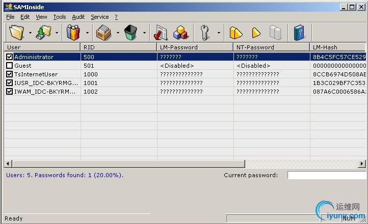

还可以用图形界面的SAMInside,打开SAMInside,点击“File”,然后点击“Import local Users via Scheduler”,稍等一会就成功抓取到hash了,如图4、图5。
因为这个是利用Windows的计划任务来抓取的,所以Task Scheduler服务必须启动,否则抓不出来。抓到hash之后还要导出,以方便用其它更强大的破解工具进行破解工作。如果要导出所有用户的hash,就点击“File”,然后点击“Export Users to PWDUMP File...”,然后保存为txt文本即可。如果只需要其中一个用户的hash,就选“Export Selected Users to PWDUMP File...”,同样保存为txt文本即可,如图6。
操作都比较简单吧。SAMInside同时也是一个破解工具,可以对抓取的hash进行简单的破解工作,还自带了一个常用字典,还可以结合彩虹表进行破解,如果密码不是太复杂,在这里就可以得到密码明文了。

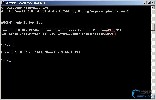

顺便提一下Windows 2000下的另一个得到管理员密码的方法,用aio.exe(aio是All In One的缩写,是一些小工具的集合)直接读取内存中的密码,Windows 2003 SP1、SP2补丁没有打的话,也可以这样读取出来密码明文。命令格式:aio.exe -findpassword,成功读出了密码,密码为2000,如图7。
此方法只有在管理员登录了,而又没有注销的情况下才可以成功读出密码

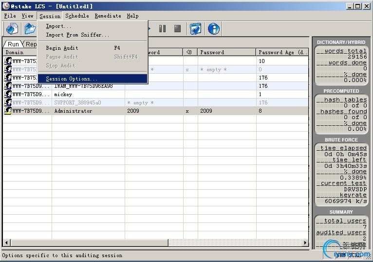

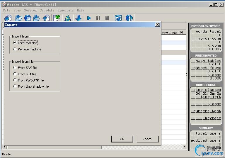

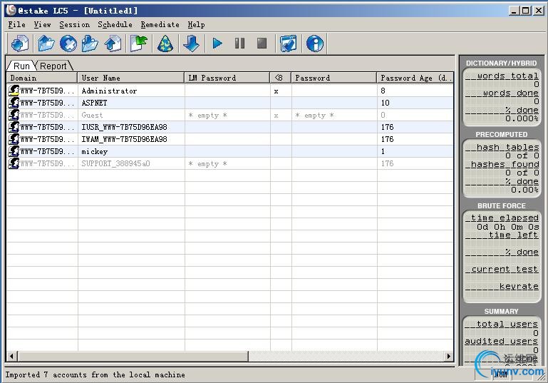

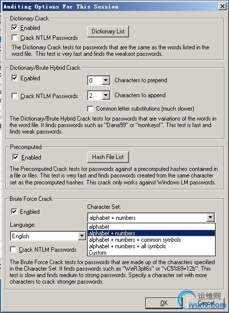

如果要用LC5抓取本机的hash,就依次打开“Session”->“Import”->“Local machine”稍等片刻就可以成功抓取到hash了,如果你要导入破解hash,就选“Import from file”->“From PWDUMP file”导入即可进行破解,如图8、图9。
再点击小三角形按钮就可以开始破解了。当然你还可以对破解做一些调整,“Session”->“Session Options...”,在“Btute Force Crack”选项里的“Character Set:”里可以设置字符集,默认选的是alphabet+numbers,字母和数字,如图10、图11。
LC5是非常强大的,可以这么说,只要你的hash是正确的,就没有破不出来的密码,前提是你有足够的时间,我曾经试过跑一个密码用了17天(不必惊讶,以写本文之前,我已经找到了比LC5更强大的工具,破解时间大大缩短,后面将会提到^-^)!

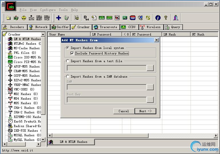

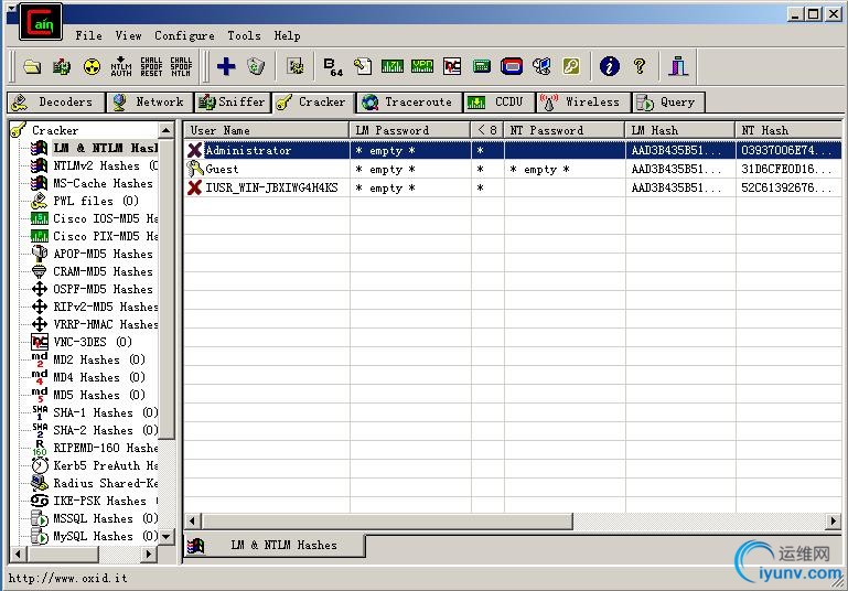

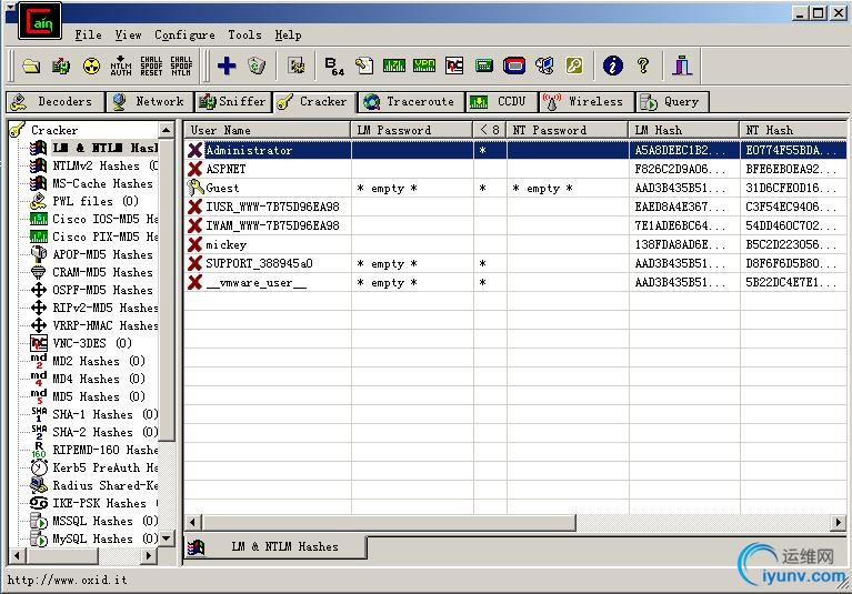

Cain我相信很多喜欢嗅探的朋友都会知道,但是你知不知道它除了嗅探之外还具备了强大的密码破解功能呢?如何用Cain来抓取hash呢,同样十分简单(试想像一下,你一边开着Cain嗅同网段其它机器的时候,一边破解已控制目标的管理员密码是一件多么酷的事情)。安装Cain所需驱动WinPcap,才能启动Cain,不过如果你只是用它来破解密码,而不需要嗅探类操作的话,打开Cain的时候它提示缺少什么文件就在安装目录建一个同名dll文件即可打开(欺骗Cain,让它为我们服务,不过这样做当然不具备嗅探类功能)。点选“Cracker”->“LM&NTLM Hashes”,然后点下右边空白处,蓝色+号按钮即可激活,然后点击它,弹出“Add NT Hashes from”->“Import Hashes from local system”->勾选“Include Password History Hashes”,然后Next,hash就抓出来了,如图12、图13。

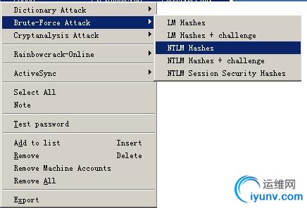

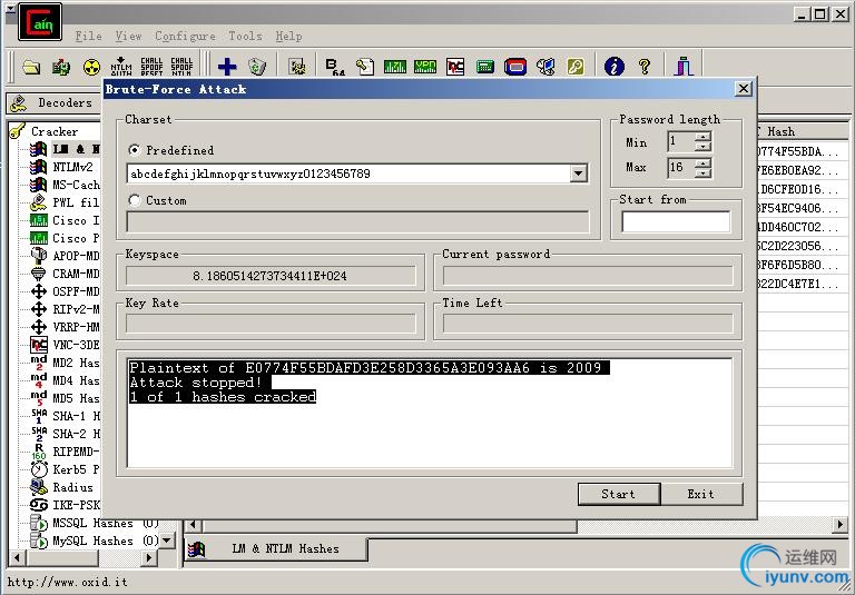

右键单击你要破解的用户,“Brute-Force Attack”->“NTLM Hashes”->“Start”,就会开始暴力破解了,如果你的密码足够简单,很快就有得出结果,当然你同样可以像LC5一样选择你觉得可能的字符集,以改善破解速度,还可以自定义字符集。Administrator的密码为2009,轻松破解,如图14、图15。

先来试下2000/XP/2003下的那些工具,测试系统版本:Windows Server Enterprise SP1(企业版),已更新所有补丁程序。pwdump7.exe可以运行,但是抓出来的hash明显与之前的不同,LM-hash那段都是星号,原因就是前面说过的Windows 2008禁用了LM-hash,如图16。
GetHashes.exe没有成功抓到hash,生成的txt文件为空白,如图17。

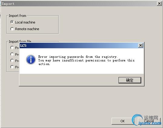

再来看看LC5,安装运行,N久后提示“Couldn't impersonate system account.You do not have the privileges to perform this operation.”确定之后继续提示“Error importing passwords from the registry.You may have insufficient permissions to perform this action.”大致意思是说我没有权限执行这个操作,可是我是以管理员身份运行的LC5的,它自己不行所以就很委婉地推托说是我权限不够。不过LC5的公司已经被人收购了N久,版本也没有再更新,在新的Windows 2008下表现令人失望也情有可愿,如图19、图20。
而且拿pwdump7.exe和SAMInside抓取的hash导入LC5也同样无法破解,一点小三角形开始按钮便马上停止。这一轮,LC5被淘汰。
  接下来轮到Cain了,轻松抓取,不过Windows 2008的密码默认不允许使用简单密码,所以给密码破解提高了难度,细心的朋友可能会发现,LM-hash段显示的并不是SAMInside的一串0,而是清一色的AAD3B435B51404EEAAD3B435B51404EE,具体原因聪明的朋友自己分析下为什么,呵呵,如图21。

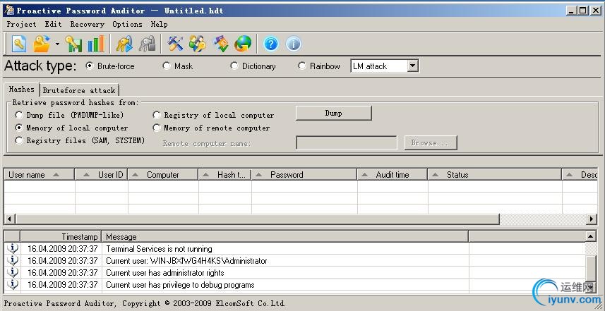

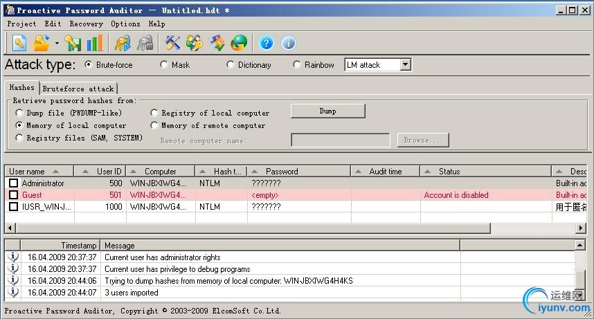

下面轮到Proactive Password Auditor(以下简称ppa),这是一个商业软件(就是要钱的那种),不过官方提供60天试用版本,功能无限制,低版本有破解版。该软件需要安装,界面如图22。
如果你要抓取Windows 2008的本机hash,那直接点击Dump即可抓取,默认是从“Memory of local computer”本地计算机内存抓取。该软件还支持注册表抓取,SAM文件抓取,同时支持远程抓取hash,轻松抓到hash,如图23。

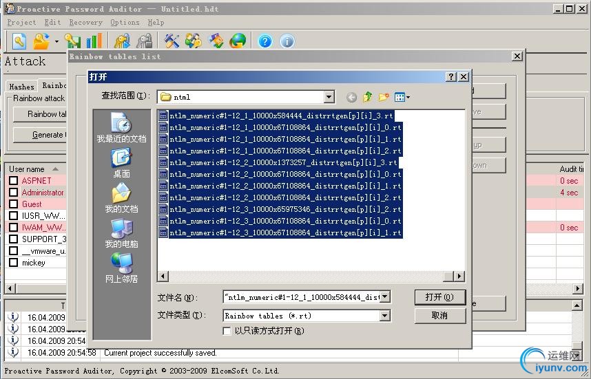

要用ppa配合彩虹表破解的方法也比较简单,Attack选择“Rainbow”->“NTLM attack”->“Rainbow tables list...”->“Add”选择导入彩虹表文件,格式一般为*.rt,我下载了国外一个免费的彩虹表,目前大小为207GB,完整表还会更大。导入所有彩虹表后,点击“Recovery”->“Start recovery”开始破解,如图24、图25。

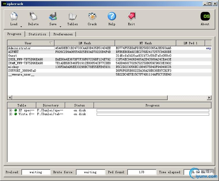

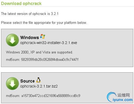

下面该轮到本文最有价值的软件——Ophcrack出场了!Ophcrack是一个免费的在配合彩虹表的基础上破解Windows系统密码的工具。效率相当可观,它配备了一个Windows下的图形用户界面并且支持多平台运行。而且还可以下载官方的Ophcrack LiveCD刻录成光盘,就可以走到哪破到哪了!其官方网站为http://Ophcrack.sourceforge.net/,可以到官方下载安装,如图26。
Ophcrack所用的彩虹表和常规的彩虹表不太一样,它识别不了*.rt格式的彩虹表,只认官方的彩虹表。常规的彩虹表无法破解Vista、Windows 7、Windows 2008的密码hash。免费的彩虹表官方只提供三个:XP free small (380MB)、XP free fast (703MB)、Vista free (461MB),其它更为强大的一些彩虹表则需要收取一定费用。安装的时候需要注意,可以选择是否下载官方彩虹表,如果你想安装好软件后另外自己下载则去掉勾选的选项即可,如图27。

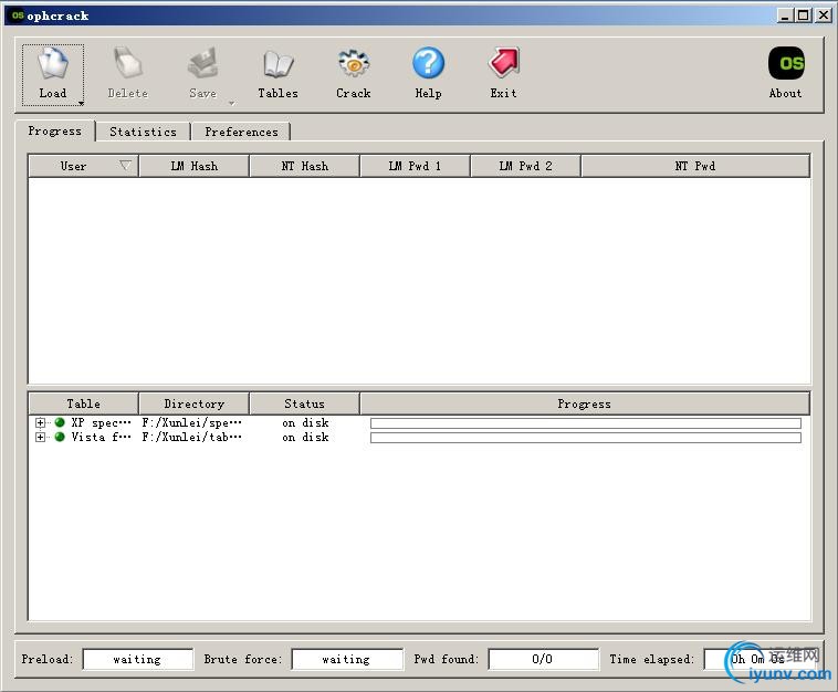

安装完毕,界面比较清爽吧,如图28。

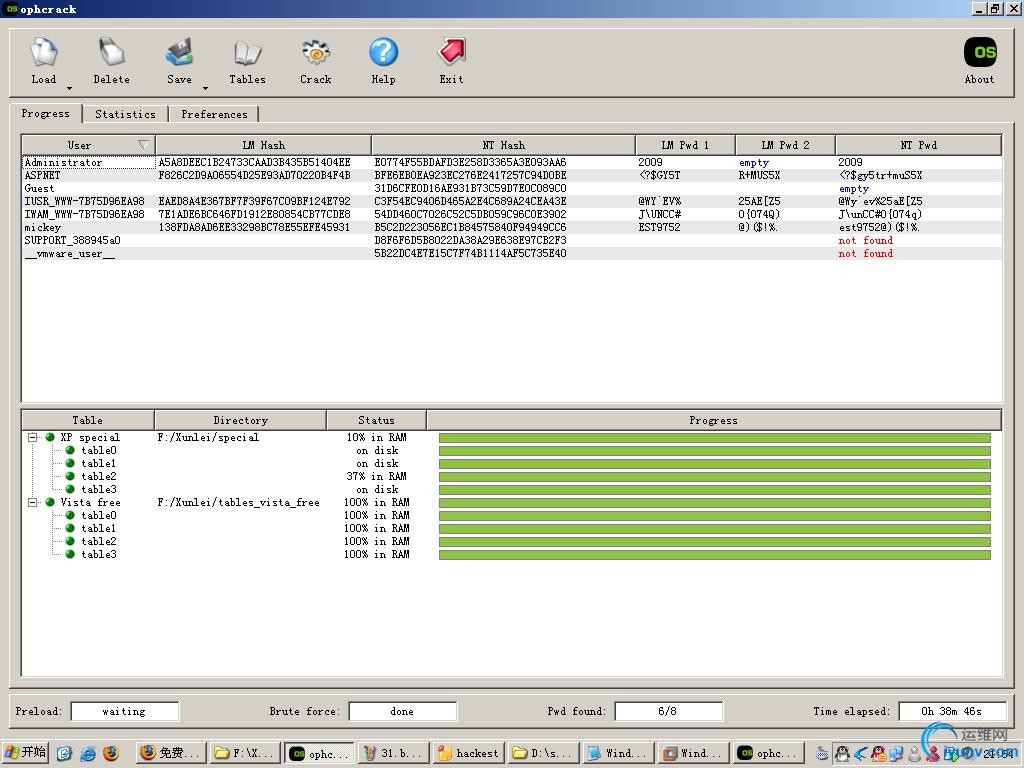

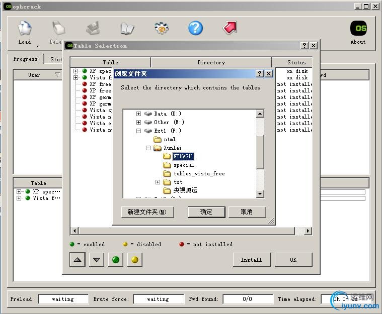

因为官方收费的一些表被国外的一些网站公布了,所以我下了两个比较常用的表:一个是XP special (7.5GB);另一个是Vista special (8.0GB),官方标价为99美元/个。至于更大的表则没有下载,其实有这两个表基本上都够用的了。别看它表体积不大,但威力不容小觑。似乎是做过某种优化和压缩,打开Ophcrack,“Load”->“Local SAM”,然后一个黑窗口闪过(其实到Ophcrack的安装目录就可以发现,它其实是用pwdump6来抓取hash的,不过pwdump6相对pwdump7来说比较稳定)成功抓取hash,图是在Windows 2003下操作的,因为Ophcrack用的是pwdump6,无法在Windows 2008及Vista下抓取hash(可以考虑替换pwdump6为pwdump7来改善这一功能,不过我没有成功,技术有限啊-_-),如图29、图30。
Tables标签下可以看到已安装的彩虹表,如果安装软件的时候没有下载官方彩虹表,后期下载完彩虹表后可以在Tables里进行安装,如图31。
然后就可以按Crack进行破解了。虽然说Ophcrack抓取hash的能力有所不足,相对在Vista下而言,但是我们可以用其他的hash抓取工具获得hash后再导入破解。来看看Ophcrack的破解成果图吧,密码14位,如图32。

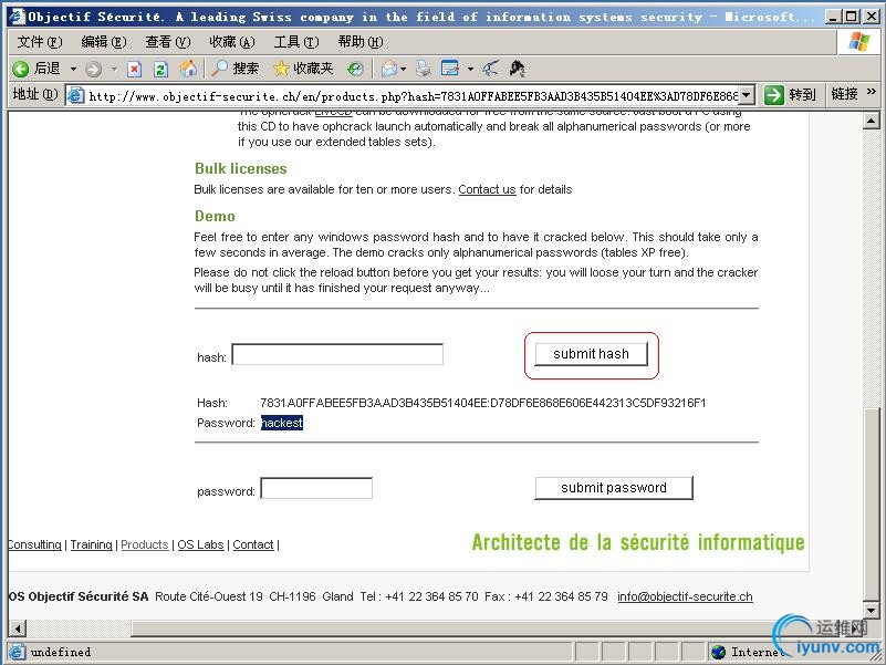

如果你觉得上面提到的这么多东西都太麻烦,有没有在线查询hash的网站呢?答案是肯定的!国外有一个在线查询hash的网站:http://www.objectif-securite.ch/en/products.php,和Ophcrack的官方有点关系的哦,嘿嘿……不过在线查询只允许查tables XP free的表,有点可惜……同时特别要指出的是,在线查询的时候需要注意hash的格式。比如用户名和密码都是hackest的hash为:
hackest:1011:7831A0FFABEE5FB3AAD3B435B51404EE:D78DF6E868E606E442313C5DF93216F1:::
我们只需要把7831A0FFABEE5FB3AAD3B435B51404EE:D78DF6E868E606E442313C5DF93216F1复制填入hash后面的框,再点击submit hash即可进行查询,同时也支持输入密码返回hash值,如图33。
