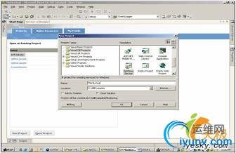

  第一步:
  首先打开Visual Studio并且选择Visual C#工程。选择模板类型为Windows服务,并命名为Monitoring,如下图所示:
选择模板类型为Windows服务

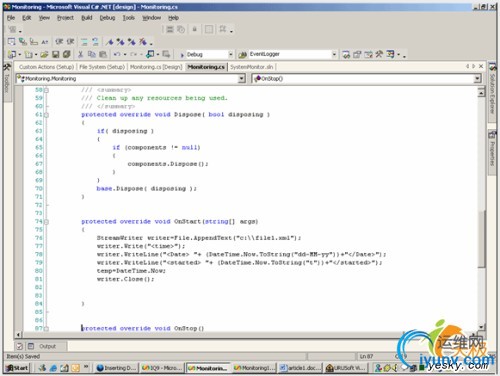

  之后,转入代码窗口。在OnStart事件中加入下列代码,如下图所示:
在OnStart事件中加入代码
  在OnStart事件中实现的功能

  首先,我要创建一个StreamWriter来把系统启动时间写入file1.xml文件中。

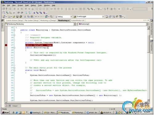

  在把代码复制到你的OnStart事件后,正好在Monitoring构造器的上面创建一个公共变量temp,如下图所示:
创建一个公共变量temp
  此后,把这部分代码复制到你的代码窗口:
  再把下面代码复制到OnStart事件中,如下图所示:
StreamWriter writer=File.AppendText("d:/file1.xml");
writer.Write("<time>");
writer.WriteLine("<Date> "+ (DateTime.Now.ToString("dd-MM-yy"))+"</Date>");
writer.WriteLine("<started> "+ (DateTime.Now.ToString("t"))+"</started>");
temp=DateTime.Now;
writer.Close();
复制到OnStart事件

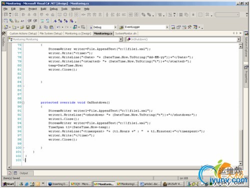

 在OnShutdown事件中实现的功能
  当系统要关闭时,我使用一个StreamWriter再次打开file1.xml-它将记下系统关闭时间,还将记下在系统启动和关闭之间所花费的时间跨度。我在OnStart和OnShutdown事件中使用了一个temp变量。在OnStart中,它用于存储启动时间。然后,它被再次用于OnShutdown事件中来记下系统启动和关闭之间所花费的时间间隔。

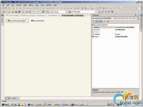

  右击设计视图窗口,然后选择"Add Installer"。然后,它将显示ProjectInstaller.cs。在这个文件中,serviceInstaller1和serviceProcessInstaller1都存在。转到serviceProcessInstaller1属性处:
  · 把Account设置为LocalSystem。
  · 然后,转到serviceInstaller1属性处。
  · 把DisplayName和ServiceName设置为Monitoring。
  · 设置启动类型(StartType)为automatic。
  请参考下图:
参考设置
参考设置

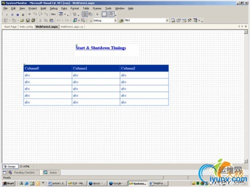

  在这一部分中,我们用C#创建一个web应用程序,并命名为SystemMonitor。
  加入下面命名空间:
using System.IO;
using System.Xml;
using System.Text;
  之后,把DataGrid和Label控件拖动到页面上,如下图所示:

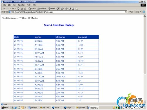

  我解释一下程序在Page_Load事件中做了什么。
  首先,我把文件file1.xml(它包含系统定时信息)的内容复制到临时文件中。然后,我把一些标记添加到该临时文件中。之后,我把temp的内容读取到一个dataset中,最后把它绑定到一个DataGrid中。以后,我创建逻辑来查找所有花费的时间。
  我非常希望每个人都能理解上面的代码。
  上面页面的输出结果大致如下图所示:
输出结果
