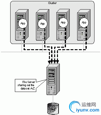

  在上述示例中,相同的应用程序 App 运行在每个节点上。每个应用程序实例都访问相同的数据集,即数据集 A-Z。本示例显示每个实例都访问它自己的数据集(使用某种形式的分段或复制技术创建并保持一致),一些应用程序可以共用相同的数据集(群集可使用诸如文件共享的技术访问数据)。
图 5:: 使用文件共享的克隆应用程序

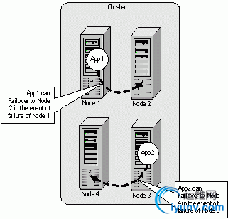

  故障转移对
  在大型的群集中,可以对故障转移策略进行定义,使得每个应用程序都可以在两个节点之间实现故障转移。以下这个简单的示例显示了一个 4 节点群集中的应用程序 App1 和 App2。
图 8:故障转移对
  这种配置具有以下优缺点:
非常适合于支持大量2 应用程序的群集,例如数据库。这种配置保证了在出现故障的情况下,两个应用程序不会分布在相同的节点上。
规划容量是非常容易的。每个节点都可以根据它将要承载的应用程序来设定其容量大小(就像承载一个应用程序的 2 节点群集一样)。
节点故障对系统可用性和性能的影响很容易确定。
具有大型群集的灵活性。在一个节点出现故障的情况下,给定应用程序的伙伴可以进行动态更改(最后可能采用下面的备用策略)。
在一个较简单的配置中(例如上述配置),只有 50% 的群集容量处于使用中。
在出现多个故障的情况下可能需要管理员干预。
  使用所有版本的 Windows 的服务器群集通过将每个资源的可能的所有者列表限定给指定节点对,从而支持故障转移对。

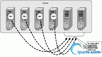

  N+I
  备用服务器在一些配置情况下可以很好地用于 4 节点群集,但是它处理多个故障的能力比较有限。N+I 配置是备用服务器概念的延伸,其中 N 个节点承载应用程序,I 个节点空闲。
图 10:N+I 空闲节点配置
  N+I 配置具有以下优缺点:
非常适合于支持大量应用程序的群集,例如数据库或 Exchange。这种配置确保了在发生故障时,应用程序实例将会故障转移到空闲节点,而不是正在使用的节点。
规划容量是非常容易的。每个节点的容量大小是根据其将要承载的应用程序来设定的。
配置在出现多个故障时也能很好工作。
并不能真的很好地处理运行在相同群集中的多个应用程序。这种策略最适合于运行在转移群集的应用程序。
  在 Windows Server 2003 版本下,服务器群集可利用群集组公用属性 AntiAffinityClassNames,从而支持 N+I 方案。这个属性可以包含由多个字符组成的任意字符串。在发生故障转移时,如果被故障转移的某个组的 AntiAffinityClassNames 属性中含有非空字符串,那么故障转移管理器就会检查所有其他节点。如果在资源的可能的所有者列表中有哪些节点没有承载与 AntiAffinityClassNames 具有相同值的组,那么这些节点就会被认为是最佳的故障转移目标。如果群集中的所有组都承载了含有与 AntiAffinityClassNames 属性相同值的组,那么就会使用优先节点列表来选择故障转移目标。

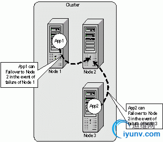

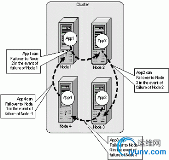

  故障转移环
  故障转移环允许群集中的每个节点运行一个应用程序实例。在出现故障时,故障节点上的应用程序会移到序列中的下一个节点。
图 11:故障转移环
  这种配置具有以下优缺点:
对于支持多个小应用程序实例的群集很理想,在这样的群集中,任何节点的容量都足够大,能够同时支持多个实例。
节点故障对于性能的影响很容易预测。
规划单一故障的容量较为容易。
这种配置对于所有类型的多个故障的效果都不是很好。如果节点 1 出现故障,节点 2 将承载两个应用程序实例,而节点 3 和节点 4 将承载一个应用程序实例。如果节点 2 接着出现故障,节点 3 就要承载三个应用程序实例,而 4 仍然只承载一个应用程序实例。
不太适合于大量应用程序,因为可能存在多个实例最终由同一节点来承载的情况,即使存在负载较轻的节点。
  在 Windows Server 2003 版本下,服务器群集支持故障转移环。这是通过使用优先的所有者列表来定义给定组的故障转移顺序而实现的。应当先选择节点顺序,然后对优先的节点列表进行设置,使得每个组都从不同的节点启动。
