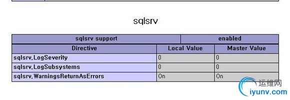

  5、测试配置环境:
  整个过程操作好了过后,写一个test.php测试一下配置的相关环境,测试代码如下:
  <?php
  phpinfo();
  若出现以下图片证明环境已经配置好了:
  这里列举一下开发环境,以防出现不同环境有差异的地方:
