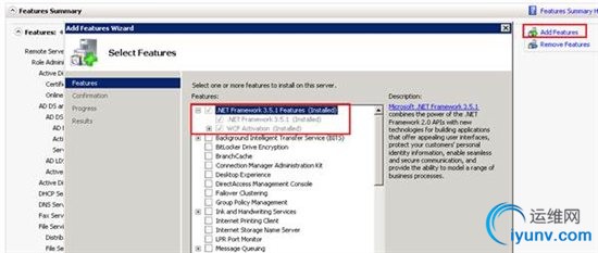

1..NET Framework 3.5 SP1
在Windows Server 2008 R2中,你应该以添加windows功能的方法来安装.NET Framework 3.5 SP1,而不是以一个独立的组件来进行安装。

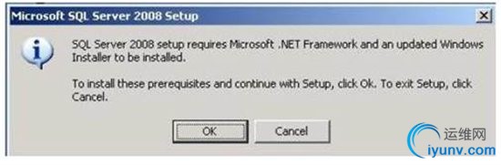

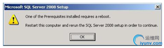

在其他版本的微软系统中,你只需点击安装文件setup.exe,其将自动安装.NET Framework 3.5 SP1和Windows Installer 4.5。

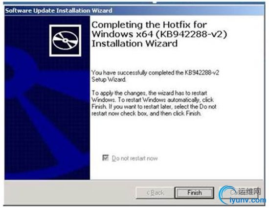

运行SQL Server 2008需要有.Net Framework 3.5 SP1 (特别是Express和IA64版本)和Windows Installer 4.5。在.Net Framework和Windows Installer升级后,你需要重新启动使其生效。如果没有重启系统而再次尝试安装数据库,则会跳出警告要求重启,您将选择使.Net Framework和Windows Installer生效或退出安装。
如果你选择了取消,安装程序会报一个缺少安装Windows Installer 4.5的错误。安装向导将.Net Framework和Windows Installer的安装捆绑在一起,因此这两个组件会同时安装。一旦必备组件安装完成(并已经重启系统),安装导向会运行SQL Server安装中心。
当然,你也可以将这些必备组件单独安装。但是,建议使用安装向导进行安装,避免多次重启系统。因为将这两个组件进行捆绑安装,只需一次重启即可。
自动运行setup.exe (或手动双击setup.exe),会弹出如下窗口:

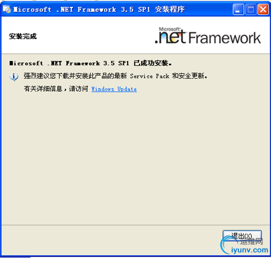

当您同意许可条款后,.Net 3.5 SP1安装会继续。闪屏会显示正在下载组件,事实上只是从DVD中拷贝。这个过程需要花费一些时间(大约10-20分钟,取决于硬件条件)。

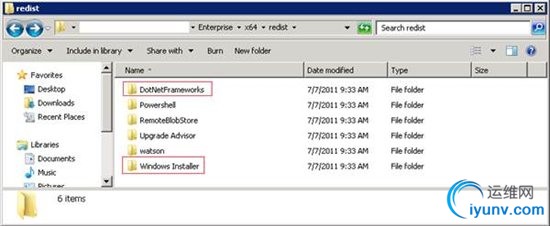

如果SQL Server安装向导出现无法安装.NET Framework 3.5 SP1的情况,并弹出上述错误,你可以手动的安装。安装媒体包含在DVD中,你不需要从网络下载。

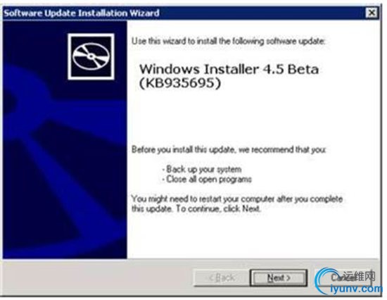

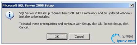

2.Windows Installer 4.5
同意许可条约。
其他先决条件列于联机丛书“硬件和软件条件”主题下。

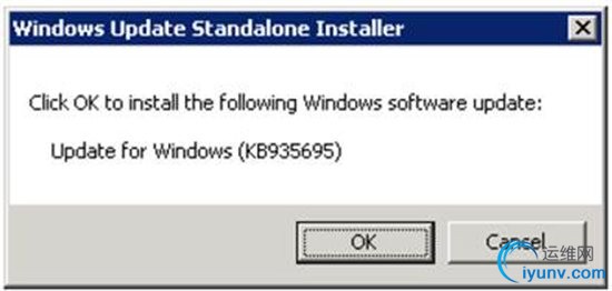

在2003中,会弹出如下窗口:
在Vista和Windows Server 2008中,则是这样的:
安装更新并只需一次重启使更新生效。
使用安装向导进行安装只需一次重启,而分别安装两个组件会需要两次重启。更多信息,请参考上一章节中Bob Ward’s的博客。

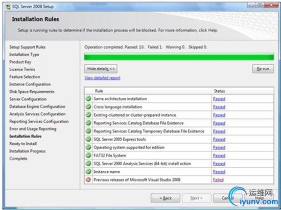

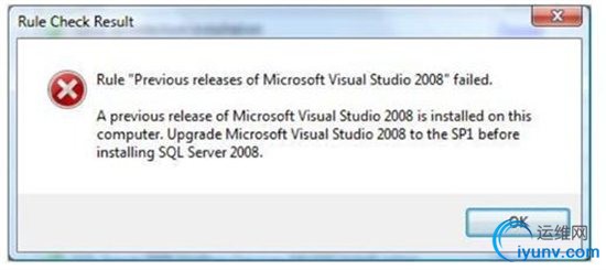

3.Visual Studio 2008 SP1
当你已经安装了visual Studio 2008,这步更新是重要的。因为这一步还没有集成到安装向导中,所以需要从网络上下载安装包。但是这个更新并不是必需的,仅当在你需要安装SSIS, BIDS或Management Tools时是需要的。因此,这一步作为组件检测的一部分出现而不是作为全局系统配置检查的一部分出现。
DSC0009.png More

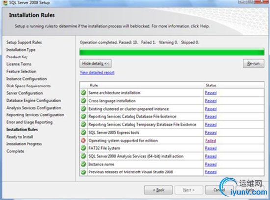

6.客户不能同时在该域的其他操作系统中运行相同序列号的SQL Server软件如果检查失败,你可能看到如下信息:"Operating system supported for edition”topic.
Clicking in the Failed status shows the following message:
Rule Check Result
Rule "Operating system supported for edition" failed.
This SQL Server edition is not supported on this operating system. See SQL Server
Books Online for information about supported operating systems for SQL Small
Business Server edition.
如果你发现你的服务器并没有在任何一个域中,解决这个问题的最直接的办法是利用“开始->运行->DCPROMO”为他创建一个新域。其他需要连接SQL Server的机器则不需要在这个域中。
