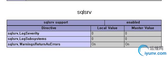

    整个过程操作好了过后,写一个test.php测试一下配置的相关环境,测试代码如下:
  <?php
  phpinfo();
    若出现以下图片证明环境已经配置好了:
