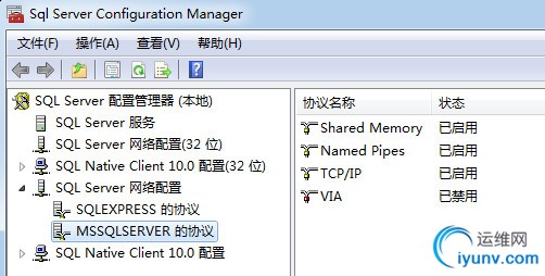

1、安装好SQL Server 2008后,运行 开始 → 所有程序 → Microsoft SQL Server 2008 → 配置工具 → SQL Server配置管理器,在打开的窗口的左边找到 MSSQLSERVER的协议,在右边右单击 TCP/IP,选择 已启用。如果Named Pipes 未启用也设为启用。如图5所示:
图5

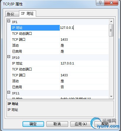

2、双击图5右边的 TCP/IP,在弹出的窗口中选择 IP地址 标签,把 IPAll 中的 TCP端口 设成 1433,并将上方所有的 已启用 选项设置成 是。如图6所示:
图6

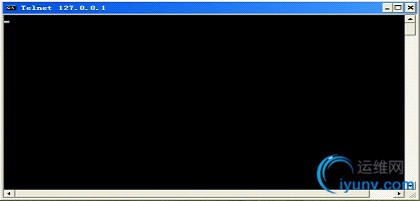

5、开始菜单 → 运行cmd → 在命令提示符下输入:telnet 127.0.0.1 1433,(注意telnet与127之间有空格,1与1433之间有空格)若提示“不能打开到主机的连接,在端口 1433: 连接失败”,则说明1433端口没有打开,需要重新进行以上配置。若连接成功,显示如图8所示:
图8

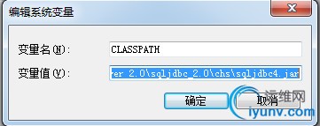

二、环境变量CLASSPATH配置:
1、下载Microsoft JDBC Driver for SQL Server
http://www.microsoft.com/zh-cn/download/details.aspx?id=11774 (最新版4.0)
http://www.microsoft.com/zh-cn/download/details.aspx?id=21599 (3.0版)
http://www.microsoft.com/zh-cn/download/details.aspx?id=2505 (2.0版)

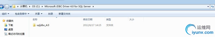

下载JDBC的驱动文件,例如下载得到的文件是sqljdbc_4.0.2206.100_chs.exe,解压文件。设将其解压到C:\Microsoft JDBC Driver 4.0 for SQL Server目录下。 DSC0004.jpg
2、在桌面上右击 我的电脑,依次选择 属性 → 高级 → 环境变量,在 系统变量中双击 CLASSPATH变量,追加“;C:\Microsoft JDBC Driver 4.0 for SQL Server\sqljdbc_4.0\chs\sqljdbc4.jar”若不存在应当新建CLASSPATH变量,并且将其值设为“C:\Microsoft JDBC Driver 4.0 for SQL Server\sqljdbc_4.0\chs\sqljdbc4.jar”。如图9示:
图9
3、连续点击 确定 以退出环境变量配置。

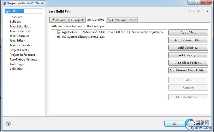

3、右单击工程名,依次选择 Build Path → Configure Build Path,在打开的窗口的右边选择 Libraries标签,然后单击 Add External JARs,找到 sqljdbc4jar 文件并打开,然后单击 OK 完成构建路径的配置。如图10
图10
提示:也可以把sqljdbc4jar类  放到jre/lib/ext下,并放到tomcat/lib下
这样就可以应用到所有jsp文件,减少对每个项目进行sqljdbc4jar的加载;

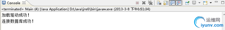

5、点击右键,选择run as——>Java Application,出现下图11则连接成功!
