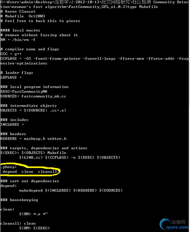

  四、Makefile实战——使用Newman's Fast Algorithm
  Newman's Fast Algorithm是我在试验中用到的一个“Community Detection”的算法,作者慷慨地以c工程的形式提供了代码,且用到了Makefile工具。Newman先生的主页在此 http://www-personal.umich.edu/~mejn/ , 仔细看发现有一条“Information and code for the fast community structure algorithm is here
.” 点击进入如下页面可以得到Newman's Fast Algorithm代码:
  http://cs.unm.edu/~aaron/research/fastmodularity.htm
  为了防止这个页面失效,我将其完整的截取如下——按照下面的步骤就可以使用算法的代码了。但很不幸,在我执行make命令时出现了以下错误:
  原因是make程序将其中一些标记误认为是文件了——使用.phony方式就可以解决问题。具体方法是在Makefile中加入.phony,截图如下:
