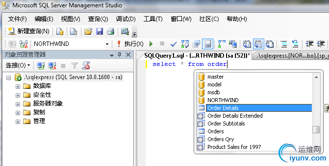

  二、SQL Server 2008 Express 智能提示加强:
  该功能是SQL2008在SQL Server 2005之后的升级版,我们可以很方便的调用智能提示,和 VS一致:使用快捷键ctrl + J 即可。
  截图如下:
  该功能是否与VS一样了呢? 毕竟他们都是微软的产品。

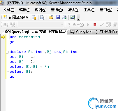

  非常简单的定义了 三个int 型变量:i、j、k并且对这些变量进行简单的逻辑运算,在Management Studio 中只要轻松的按F11键,即可调试以上代码块。
  截图如下:

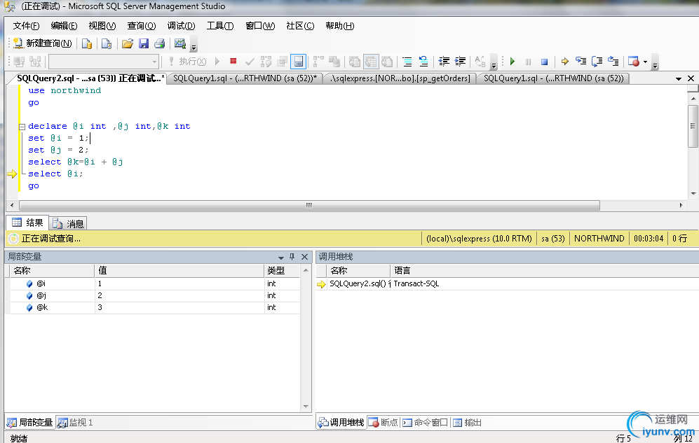

  接着点击F11逐语句debug 或者F10逐过程调试代码。
  截图如下:
  这个dubug的场面您是否觉得已经和VS相差无几了呢?

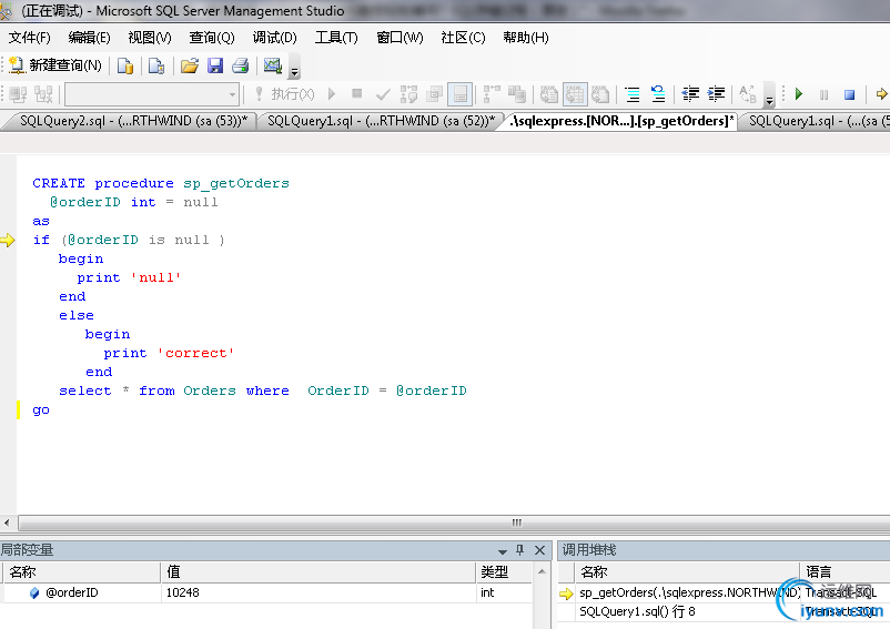

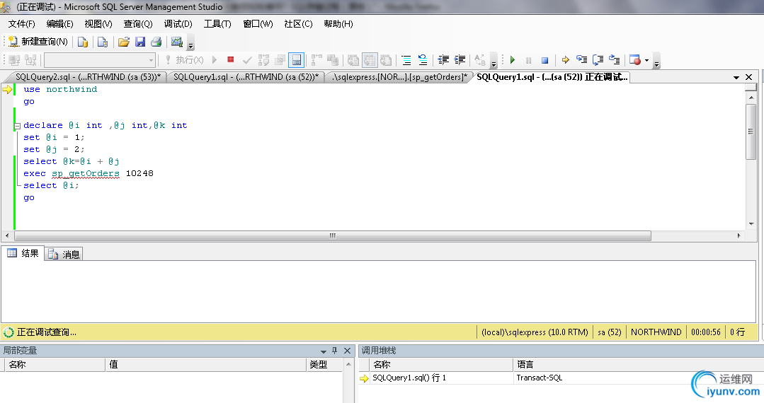

  F11对以上代码进行SQL Debug。
  截图如下:
  当断点经过exec sp_getOrders 10248 这段代码时,点击F11进入sp_getOrders存储过程进行逐语句debug。
  截图如下:
  这样可以在嵌套的存储过程或函数内进行debug了,此刻不得不承认: 升级后的SQL2008越来越强大。您还恐惧使用或者调试存储过程么?
