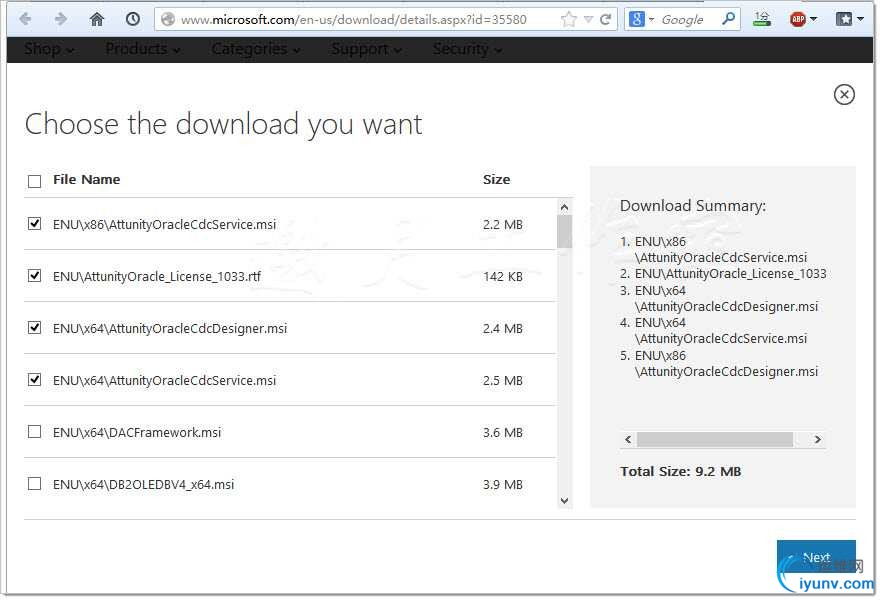

  如果没有安装源,可以在官网下载:http://www.microsoft.com/en-us/download/details.aspx?id=35580
  注意:如果您的SQL Server 2012是64位,必须选择64位安装源,而如果你用的Oracle客户端是32位,那么麻烦在后面,呵呵。

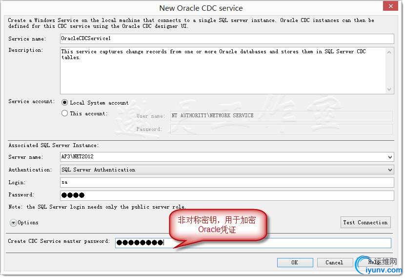

  第一步:配置 CDC for Oracle 服务

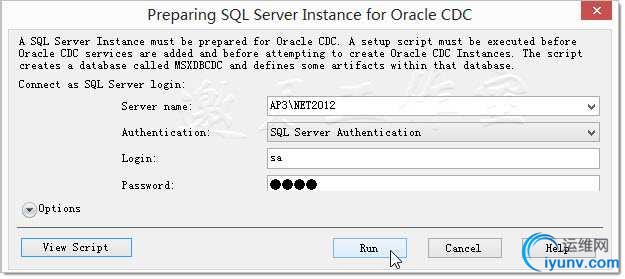

  在开始-Attunity Change Data Capture for Oracle>CDC Service Configuration,打开服务配置控制台:

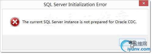

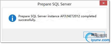

  prepare 一个本地的SQL Server实例,用于记录远程Oracle表的变化,如果你没有先Prepare数据库,系统会相当人性化的给出提示,完成后也是如此。
  配置服务比较简单,最终如下图,注意:最后一行的Master Key用于加密存储的Oracle凭证。
  至此,第一步服务配置完成,简单,是不?

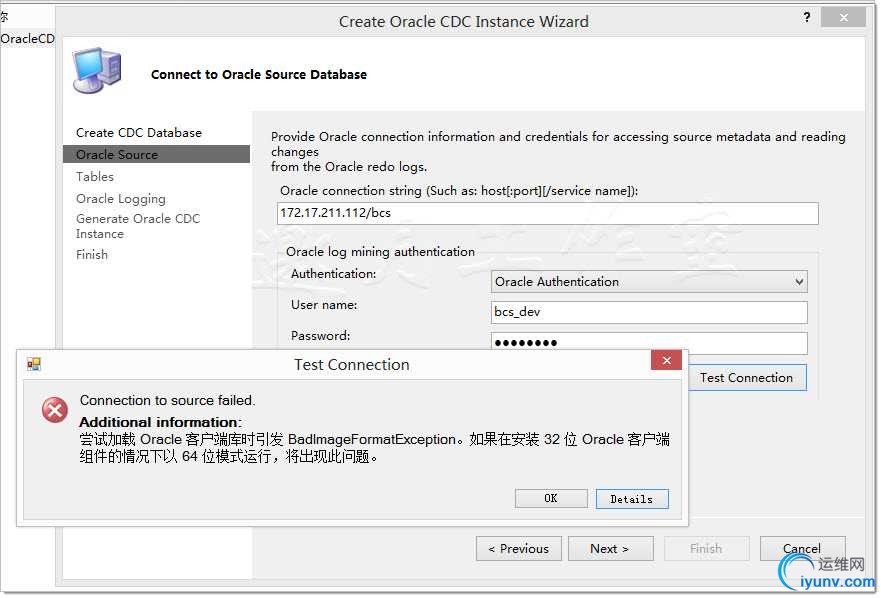

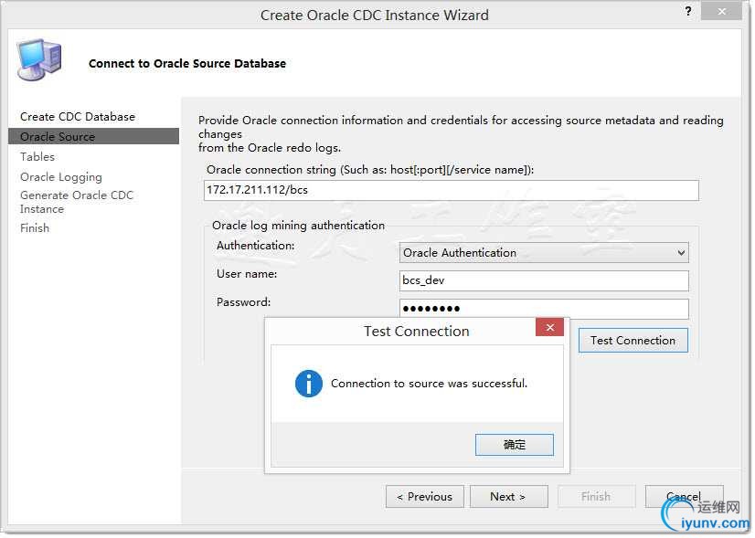

  下来,连接Oracle Source
  出现上述情况,是因为我别的应用程序需要安装了一个Oracle 32位客户端,于是,悲剧出现了。
  补救措施:安装一个绿色的Oracle 64位客户端:http://www.oracle.com/technetwork/topics/winx64soft-089540.html
  下载,直接解压即可,本文中的Path路径有两个:
  E:\Ora11\product\11.2.0\dbhome_1\bin;(Path路径中原32位客户端安装版路径)
E:\Ora11\Client12;E:\Ora11\product\11.2.0\dbhome_1\bin;(Path路径中现64位客户端绿色版路径,修改后)
  然后重新在上述界面“Test connection”,成功!

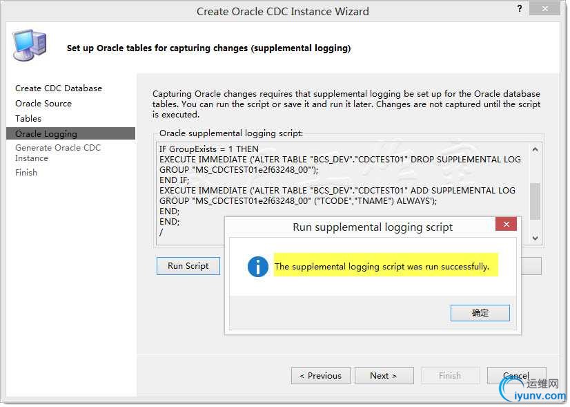

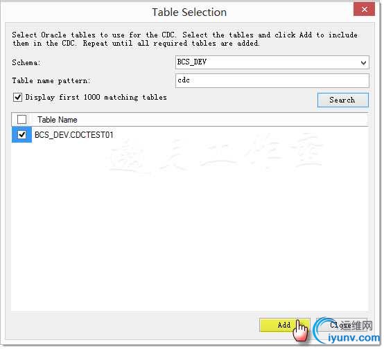

  创建后,你可以在后面一步,选中要捕获的表:

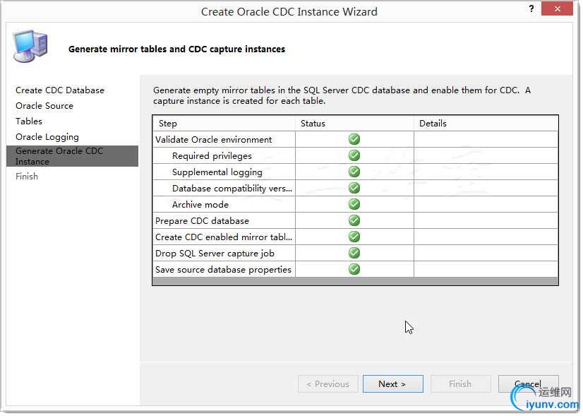

  执行关于表的一些必要操作:

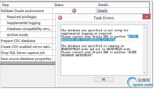

  如果你没有做本文前的准备工作,将会收到如下错误:
  补救措施后,如下:
  下一步,设计完成。

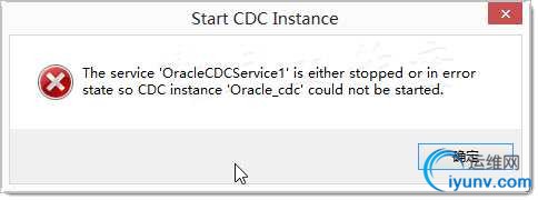

  你可以试着启动一下这个windows服务,十之八九第一次会收到这个错误:
  其实,这是因为本机配置的64位客户端在注册表中存错了位置,修改为64位绿色客户端位置即可,原值为32位安装版的路径。
  [HKEY_LOCAL_MACHINE\SOFTWARE\Oracle]
"Oracle_Home"="E:\\Ora11\\Client12"
  修改后无需重启,重新Start服务,OK

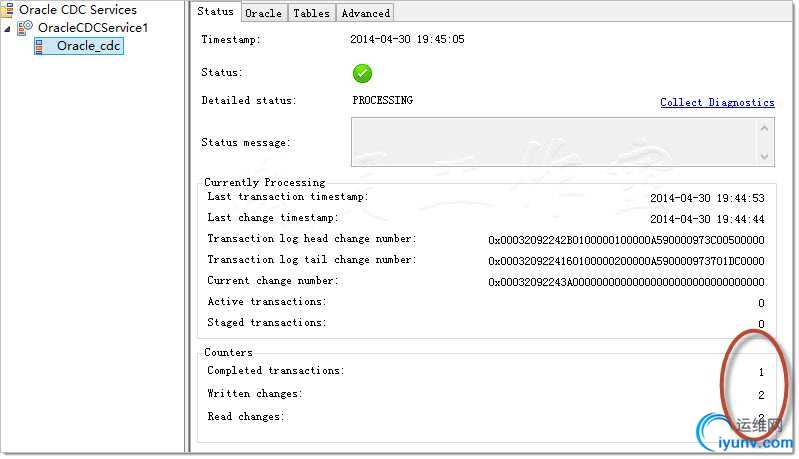

  我们添加两个语句测试一下:
-- 创建测试数据
---Generate By downmoon(邀月),3w@live.cn
Insert into CDCTest01 select '3','金毛狮王' from dual;
update CDCTest01 set TName='觉远' where TCode='1';

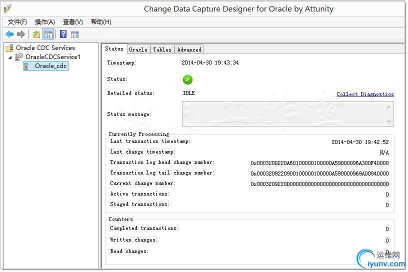

  SQL Server端自动生成的表:
