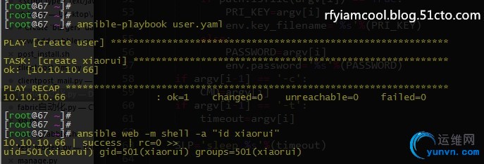

官网的基本完事了,这里就直接实战吧。先说一个简单的ansible playbook的例子。
9
- name: create user
  hosts: web
  user: root
  gather_facts: false
  vars:
  - user: "xiaorui"
  tasks:
  - name: create {{ user }}
    user: name="{{ user }}"

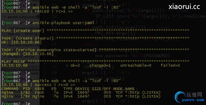

然后我们执行一下,Playbook 采用 YAML 语法结构,因此它们一般比较易于阅读并加以配置。 上面的意思已经很简单明了了,就是创建一个xiaorui的用户,里面引用了一个user的变量,用jinja2模板给赋值进去了。
下面的还用我说么?  多了一个service的调用,nginx的状态保持为启动。

- name: create user
  hosts: web
  user: root
  gather_facts: false
  vars:
  - user: "xiaorui"
  tasks:
  tasks:
  - service: name=nginx state=started

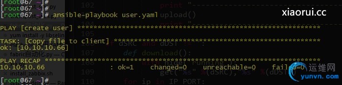

使用copy传送文件的时候,经常出些问题,是ansible需要python-selinux包而已.
9
[iyunv@67 ~]# ansible-playbook user.yaml
PLAY [create user] ************************************************************
TASK: [Copy file to client] ***************************************************
failed: [10.10.10.66] => {"failed": true, "md5sum": "1f18348f32c9a4694f16426798937ae2"}
msg: Aborting, target uses selinux but python bindings (libselinux-python) aren't installed!
FATAL: all hosts have already failed -- aborting
PLAY RECAP ********************************************************************
           to retry, use: --limit @/root/user.yaml.retry
10.10.10.66                : ok=0    changed=0    unreachable=0    failed=1
yum install -y libselinux-python 就可以行了
copy是传送文件用的。

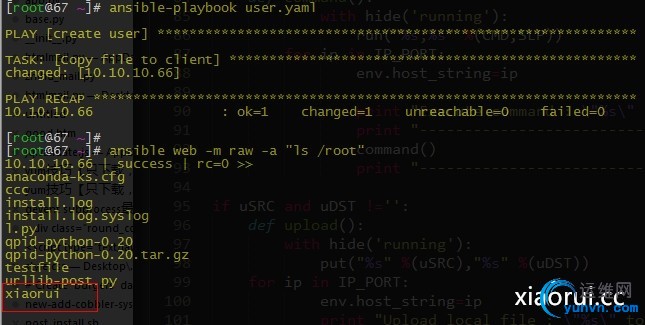

9
10
11
12
13
14
15
- name: create user
  hosts: web
  user: root
  gather_facts: false
  remote_user: root
  vars:
  - user: "xiaorui"
  tasks:
  tasks:
  tasks:
  - name: Copy file to client
    copy: src=/root/rs.sh dest=/root/ccc

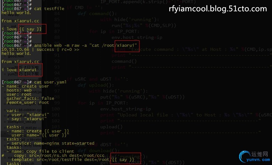

根据一些特殊的情况,可以做更多的模板,比如这样
9
10
11
12
  vars:
  - user: "xiaorui"
  - say: "xiaorui"
  tasks:
  tasks:
  tasks:
#    copy: src=/root/rs.sh dest=/root/ccc
    template: src=/root/testfile dest=/root/{{ say }}

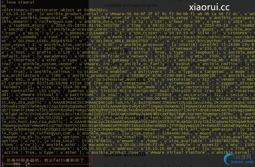

不只是这样,我可以把刚才那个say变量传到文件里面。 爽吧?   其实和saltstack一样。。。。

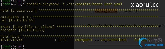

ansible在多任务下,推荐使用多进程模式的。其实就是用multiprocess做的多进程池 !  -f 10  就是limit 10个任务并发。
ansible-playbook user.yml -f 10

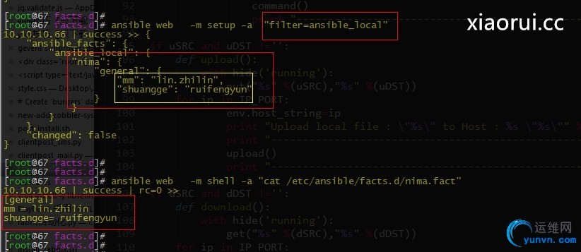

顺便讲解下,在ansible下,类似puppet的facter,saltstack grains的自定义变量。  -m setup 模块
咱们可以在模板文件中,引用这些setup系统变量的
#xiaorui.cc
{{ ansible_devices.sda.model }}
{{ ansible_hostname }}
{{ ansible_machine }}
看看我测试机的setup是啥样子的。

如果想把这些 facts加入到template模板中,中途可能会遇到几处让人困扰的地方。
这边需要开启facts变量功能, gather_facts: no 或者是false是关闭,gather_facts:yes 或者是true都是开启。 当时没注意,找到了官方的实例,直接就干,结果sx了。咋都不行,总是提示define为定义。。。 原来facts没有开。。
{% for v in hostvars.iteritems() %}
{{ v['ansible_hostname'] }}
{% endfor %}
咱们在看看对端服务器的文件渲染情况。
用过puppet saltstack的朋友,知道Variables最后可以扩展什么东西,可以高度的定义每个配置文件。  可以根据ip地址,推送配置文件所需要的绑定的ip地址,根据内存大小,定义nginx缓存的内容大小,根据你的cpu核数,做nginx cpu的绑定,根据你的系统,我需要文件路径的判断等等。。。。。

nima,扯远了,继续聊刚才的话题。如何自定义ansible facts变量,官方说的很明白, 在控制机创建一个文件就行了。。。
看懂了吧。 我刚才测试的时候,方法有些土,直接创建的,你可以参照一个例子,copy文件。
- hosts: web
  tasks:
    - name: create directory for ansible custom facts
      file: state=directory recurse=yes path=/etc/ansible/facts.d
    - name: install custom impi fact
      copy: src=ipmi.fact dest=/etc/ansible/facts.d
    - name: re-read facts after adding custom fact
      setup: filter=ansible_local
