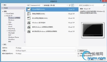

  首先启动Visual Studio 2012集成开发工具,打开“文件”菜单,选择其中的“新建项目”菜单项后会弹出“新建项目”窗口,如图2-22所示。在“新建项目”窗口左侧的Visual C#模板分类中选择“Windows应用商店”,并在窗口中间的项目模板列表中选择“空白应用程序(XAML)”项目模板,然后在窗口下方的“名称”文本框中输入项目命名“FirstApp”,点选“位置”文本框后面的“浏览”按钮为项目选择存储路径,路径选择完成后点击“新建项目”窗口右下角的“确定”按钮完成项目创建。
  图2-22 创建Windows应用商店应用项目

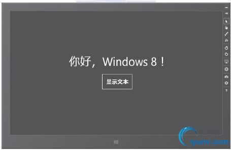

  启动调试后,可以在模拟器中看到与本地计算机相同的运行效果,如图2-25所示。

  图2-25 使用模拟器调试运行项目
  从图2-25中可以看到,在模拟器的右侧有一些可操作的按钮选项,这些选项可以帮助我们调试项目,常用的选项如下:
  • 鼠标模式,使用鼠标进行交互,包括单击、双击、拖动等鼠标手势。
  • 触摸仿真模式,可以用鼠标来模拟手指的触控手势,这些触控手势包括点击、拖动和滑动等。
  • 缩小/放大触摸仿真模式,可以用鼠标来模拟两个手指的缩小、放大手势。
  • 旋转触摸仿真模式,可以用鼠标来模拟两个手指的旋转手势。
  • 模拟器顺时针旋转90度。
  • 模拟器逆时针旋转90度。
  • 改变模拟器屏幕尺寸及分辨率。设置定位,可以模拟设备当前的地理定位信息。
  • 捕获截图,可以捕获模拟器中的应用截图,并且将截图放在剪贴板里。
  • 截图设置,可以设置截图的位置、方式等具体截图操作。
  此外,在模拟器的底部有一个按钮,它与真实设备上的硬件按钮的作用一样,可以实现当前操作页面与开始屏之间的快速切换。需要指出的是,模拟器也支持真实设备上的动画切换效果,虽然在模拟器中不能进行实时导航、即时摄像、即时拍照等需要真实硬件支持的程序调试,但是也可以通过模拟的方式进行,这会在后面的章节中陆续提到。
  需要注意的是,模拟器虽然可以模拟运行调试Windows应用商店应用,但还是无法完全达到真实设备的体验和效果,特别是目前版本的模拟器经过测试后发现对部分传感器无法进行模拟,所以对于专业开发者而言,在应用发布之前,最好使用硬件设备对应用进行全面测试,以确保应用可以达到预期的效果。在下一节当中将向读者讲述如何使用远调试的方式将应用程序部署到真实设备上调试和运行。
