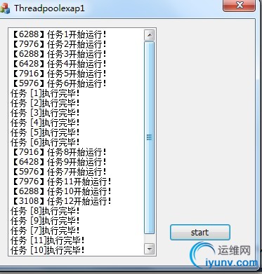

看例子:该例展示了如何使用线程池的工作项。
点击开始提交四次同一个工作项。
当回调函数返回时,程序将向程序发送自定义的TASK_COMPELETED消息。然后该消息处理函数将项下拉列表添加一项。
MFC中手动添加消息需要一下步骤:
1:定义消息:如#definedTASK_COMPELETEDWM_USER+1
2:定义消息处理函数原型:
afx_msg LRESULT OnTaskCompeleted(WPARAM wparam,LPARAM lparam);
3:调用PostMessage发送消息。
PostMessage(this,TASK_COMPELETED,0,(LPARAMm_CurrentTask);
4:在消息映射表中添加消息和消息处理函数的映射:
代码如下:
   多次点击开始键发现确实是还是那四个线程在执行。
  修改代码:提交六个工作项:
  多次点击开始参与执行的仍然是原来的线程。说明在线程池中线程是重用的。

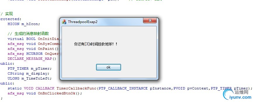

例子:该例展示了如何使用线程池计时器函数。程序启动时会将m_TimeToLeft设置为10。接着调用CreateThreadpoolTimer函数来创建线程池函数计时器。并将它传给SetThreadTimer。告诉线程池从第一秒开始,以后每隔一秒调用一次回调函数。注意:由于回调函数是由线程池的线程调用,因此在类中定义时必须是static的。另外之所有回调函数会被多次调用,是因为系统内部每个一段时间会将一个工作项添加到队列中。对于这些工作项线程池可能调用多个线程进行处理。因此要注意采取必要的线程同步机制。本例中采用InterlockedDecrement函数对m_TimeToLeft进行同步。要注意InterlockedDecrement的参数是ULONG类型。传入负值会有问题。
.h文件定义:
   public:
   PTP_TIMER m_pTimer;
   CString m_display;
   ULONG m_TimeToLeft;
   public:
   static VOID CALLBACK TimerCallbackFunc(PTP_CALLBACK_INSTANCE pInstance,PVOID pvContext,PTP_TIMER pTimer);
   afx_msg void OnBnClickedBtnOk();
  初始化代码:
   // TODO: 在此添加额外的初始化代码
   m_pTimer=CreateThreadpoolTimer(TimerCallbackFunc,this,NULL);
   if(m_pTimer==NULL)
   MessageBox(TEXT("PTP_TIMER创建失败!!"));
   //return false;
   FILETIME filetime;
   LARGE_INTEGER li;
   li.QuadPart=-(10000000);
       filetime.dwHighDateTime=li.HighPart;
   filetime.dwLowDateTime=li.LowPart;
   SetThreadpoolTimer(m_pTimer,&filetime,1000,0);
   CString s;
   s.Format(TEXT("你还有[%d]s时间拯救地球!!"),10);
   m_display=s;
   UpdateData(false);
按钮消息响应函数:
   void CThreadpoolExap2Dlg::OnBnClickedBtnOk()
   // TODO: 在此添加控件通知处理程序代码
   static bool IsClicked=false;
   if(IsClicked==false)
   CloseThreadpoolTimer(m_pTimer);
   IsClicked=true;
   if(m_TimeToLeft>1)
   MessageBox(TEXT("你已拯救地球!!"));
   else
   MessageBox(TEXT("地球已毁灭!!"));
线程池回调函数:
   VOID CALLBACK CThreadpoolExap2Dlg::TimerCallbackFunc( PTP_CALLBACK_INSTANCE pInstance,PVOID pvContext,PTP_TIMER pTimer )
   CThreadpoolExap2Dlg*pdlg=(CThreadpoolExap2Dlg*)pvContext;
   DWORD temp=pdlg->m_TimeToLeft;
   CString s;
   s.Format(TEXT("你还有[%d]s时间拯救地球!!"),temp-1);
   pdlg->SetDlgItemTextW(IDC_STATIC_DISPLAY,s);
   //pdlg->m_display=s;
   //pdlg->UpdateData(true);
   if(temp==1)
   CloseThreadpoolTimer(pdlg->m_pTimer);
   pdlg->MessageBox(TEXT("地球已毁灭!!"));
   return ;
   InterlockedDecrement(&pdlg->m_TimeToLeft);
执行结果:
