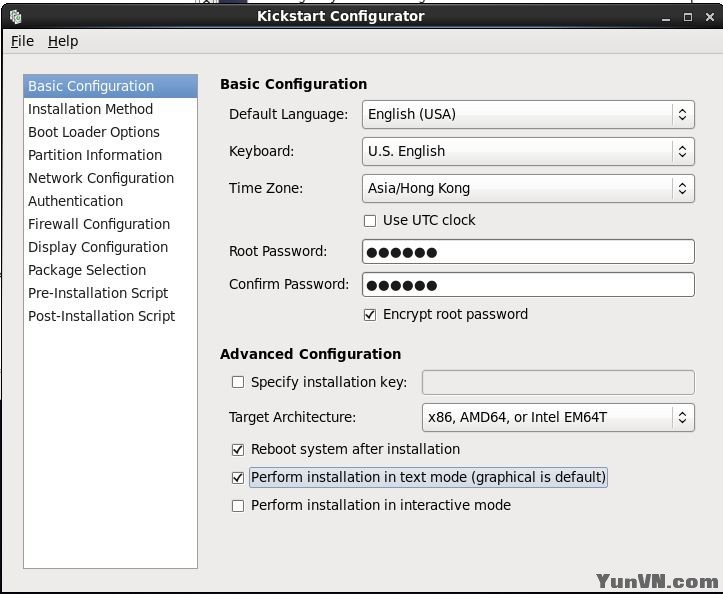

1. 基本配置:根据内容选择和输入

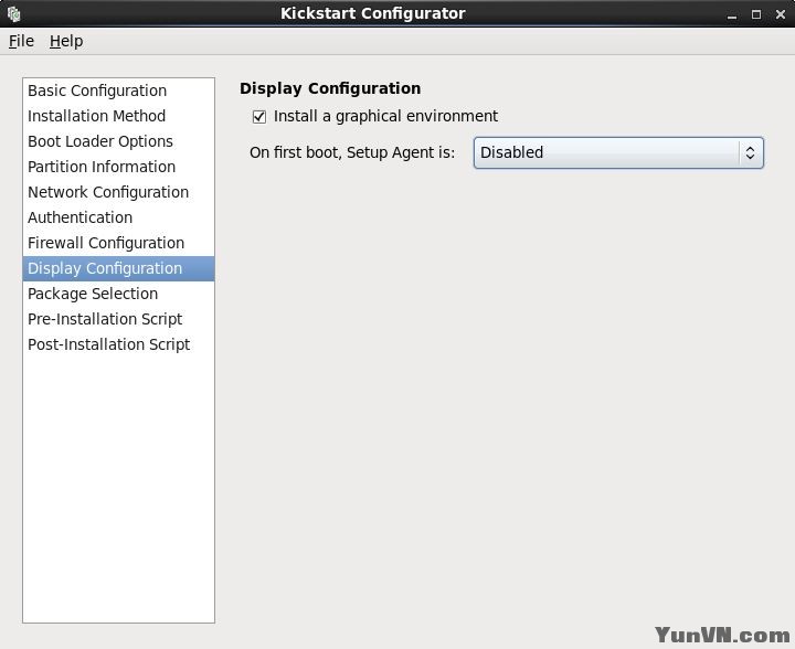

8、显示配置:选上安装图形环境,下面的选disabledenabled没看出区别
