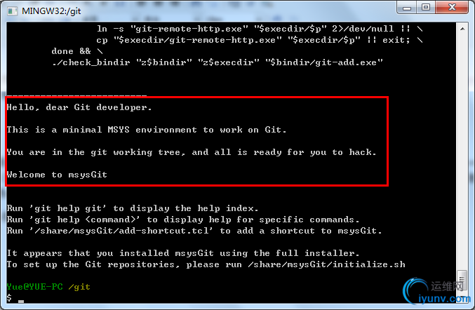

  msysGit是命令行安装,在安装完之后会有这样的提示,安装成功:

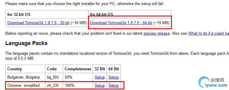

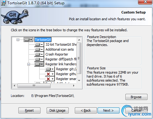

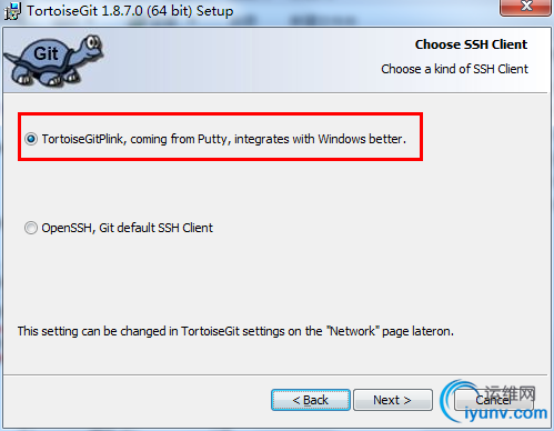

  关于GitExtensions是我在做vs配置的时候发现的,而且网上教程大部分都是GitExtensions的vs配置,其实vs配置git的时候,这两种软件都是可以使用,下篇做些vs配置讲解。因为我们使用svn就是使用的“乌龟”,这边我们使用TortoiseGit,下载地址:https://code.google.com/p/tortoisegit/wiki/Download?tm=2,别忘了下载语言包:
  关于TortoiseGit安装没什么特别设置的地方,下面就贴几张安装图:

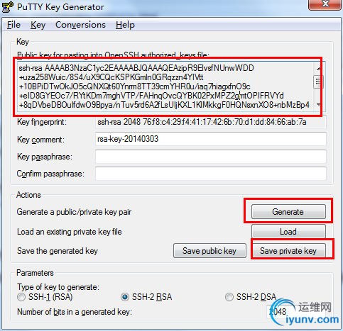

  1,在开始菜单-所有程序-TortoiseGit打开Puttygen。
  2,生成秘钥,关于git的秘钥我也不是很清楚,大家可以看做是git在pc的一种标识,生成之后记得保存一下秘钥,这样每次提交过获取的时候会自动加载秘钥。

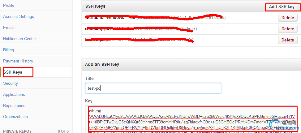

  3,添加秘钥,打开github,点击左上部的设置,进入设置页面后,点击SSH Keys添加key,这边key的内容是上面生成key的内容,这边需要注意的是key不是保存key文件的内容,如果添加key文件的内容会报格式错误,当时我设置的时候走的很多弯路。

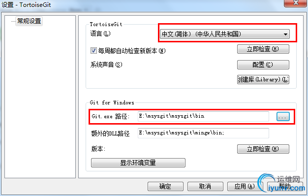

  6,打开TortoiseGit的Settings,我们首先要设置上面安装msysGit的目录和中文设置。

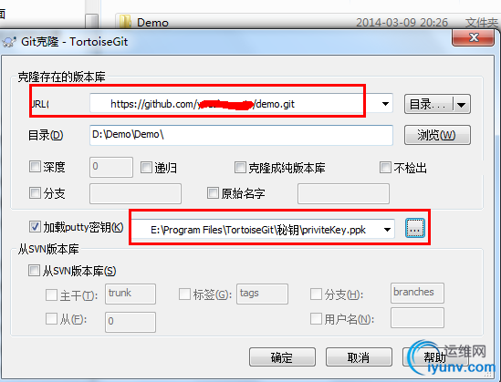

  7,下面我们就开始使用TortoiseGit进行项目操作了,首先新建文件夹右击-git克隆,url我们填写第五步复制的链接地址,下面的秘钥我们选择上面第二步保存的秘钥。

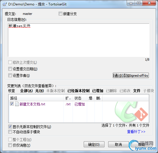

  9,下面我们新建个文件提交到git上,首先我们需要先add。

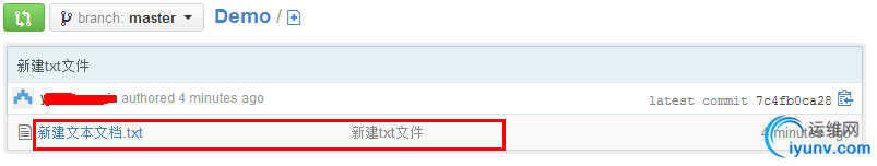

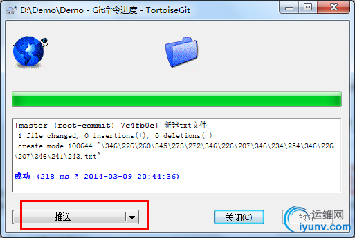

  10,add之后,我们就开始提交了,这边提交只是提交到本地,不像svn直接提交到服务器了,在提交之后需要点击下面的推送按钮,推送过程中输入用户名和密码就可以提交到服务器了。
  11,我们打开github选择创建的demo版本库,就可以看到我们刚才提交的文件了,就这么简单,获取的话直接拉取(Pull)。

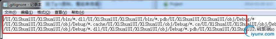

  4,解决冲突和添加忽略文件:比如vs项目中一些临时文件我们并不想提交到git中,有时候获取冲突了,我们直接右击文件-解决冲突,可以忽略此文件或此文件类型的扩展名的文件,点忽略后,会在git项目的根目录下生成.gitignore文件(隐藏文件),打开后会发现,里面是我们刚才设置忽略文件的目录,当然你也可以直接对文件进行编辑。
