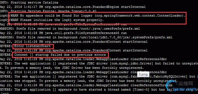

3、查看日志
tail -f catalina.out,重新启动tomcat,提示日志错误如下:
QQ截图20160524105858.jpg 里面有些错误和警告,主要是:
十一月 23, 2013 7:21:58 下午 org.apache.catalina.core.StandardContext startInternal
SERVER: Error filterStart
SERVER: Context [/st] startup failed due to previous errors
4、分析原因,解决方法
