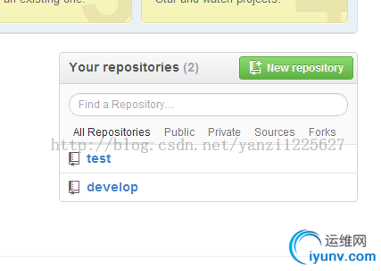

  四、到网站https://github.com/申请或登录自己的github账号。在页面的右下角会显示当前你建的仓库,点击new repository新建一个仓库。输入仓库的名字和description。貌似只能选择public,选择private会收费。

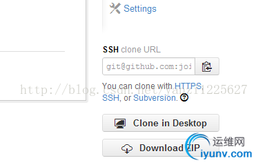

  上面的URL地址的获取方法是在github里,点击仓库名字,在右下角的地址里选ssh模式就得到地址了。加载秘钥那块选择生成的.ppk文件。clone之后可以看到里面的文件都有一个绿色
