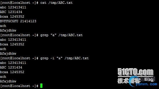

grep -i “搜索条件” 文件
意为不区分大小写搜索
例如:我们查看一下/tmp/ABC.txt文件中a所在的行

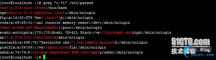

                             如:查看/etc/passwd下以“r”开头中间隔两个字符第三个字符为“t”的行 wKiom1PCVe2hWkauAABscL3DOpo135.jpg
(值得注意的是grep的默认工作模式是贪婪模式,尽可能多的去匹配,如果把此实例稍作修改即可知晓,我们查看以"r"开头中间跟任意长度任意字符然后再跟"t"的行: wKioL1PCV7KQMzfEAAHsbHgYTL0800.jpg
我们可以看到显示的第一行信息,匹配到root后并没有结束而是继续匹配root:x:0:0:root然后再去继续寻找后边有没有“t”然后就又匹配到了root:x:0:0:root:/root。由此说明当匹配到第一个“t”后grep并没有放弃,而是继续寻找后边有没有“t”)

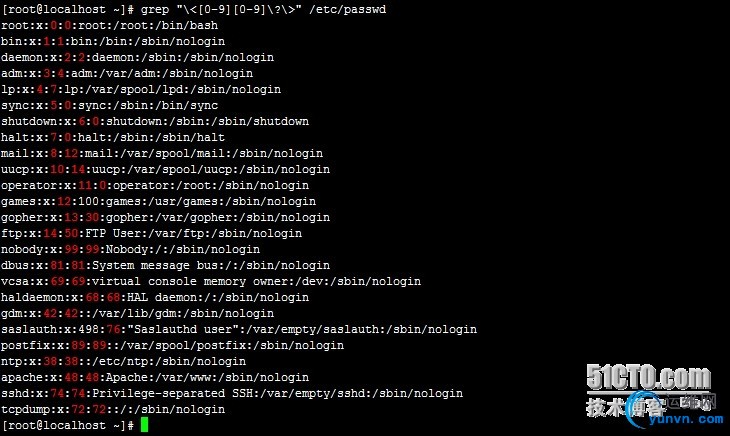

练习3:找出/etc/passwd文件中的一位数或两位数的数字。

3、
