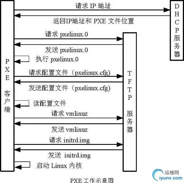

1.PXE是什么
PXE(Pre-boot Execution Environment,预启动执行环境)是由Intel公司开发的最新技术,工作于Client/Server的网络模式,支持工作站通过网络从远端服务器下载映像,并由此支持通过网络启动操作系统,在启动过程中,终端要求服务器分配IP地址,再用TFTP(trivial file transfer protocol)或MTFTP(multicast trivial file transfer protocol)协议下载一个启动软件包到本机内存中执行,由这个启动软件包完成终端基本软件设置,从而引导预先安装在服务器中的终端操作系统。
严格来说,PXE 并不是一种安装方式,而是一种引导方式。进行 PXE 安装的必要条件是在要安装的计算机中必须包含一个 PXE 支持的网卡(NIC),即网卡中必须要有 PXE Client。PXE 协议可以使计算机通过网络启动。此协议分为 Client端和 Server 端,而PXE Client则在网卡的 ROM 中。当计算机引导时,BIOS 把 PXE Client 调入内存中执行,然后由 PXE Client 将放置在远端的文件通过网络下载到本地运行。运行 PXE 协议需要设置 DHCP 服务器和 TFTP 服务器。DHCP 服务器会给 PXE Client(将要安装系统的主机)分配一个 IP 地址,由于是给 PXE Client 分配 IP 地址,所以在配置 DHCP 服务器时需要增加相应的 PXE 设置。此外,在 PXE Client 的 ROM 中,已经存在了 TFTP Client,那么它就可以通过 TFTP 协议到 TFTP Server 上下载所需的文件了。
详细工作流程,请参考下面这幅图:
PXE的超详细工作过程:
  • PXE Client向DHCP发送请求
    当计算机开机时第一次登录网络的时候,发现本机上没有任何IP地址设定。PXE Client会从自己的PXE网卡启动,通过PXE BootROM(自启动芯片)会以UDP(简单用户数据报协议)发送一个广播请求,源IP地址是0.0.0.0,发送DHCP discover发现信息来寻找DHCP服务器,即向目标IP地址是255.255.255.255发送特定的广播信息。网络上每一台安装了TCP/IP协议的主机都会接收到这个广播信息,但只有DHCP服务器才会做出响应。
  • DHCP服务器提供信息
    DHCP服务器收到客户端的请求,验证是否来至合法的PXE Client的请求,验证通过它将给客户端一个“提供”响应,这个“提供”响应中包含了为客户端分配的IP地址和其他设置的DHCP offer信息。DHCP offer提供信息包括pxelinux启动程序(TFTP)位置,以及PXE配置文件所在位置(该文件一般是放在一台TFTP服务器上)。
  • DHCP客户机接收IP和服务器的互动
    DHCP客户端接受到DHCP offer提供信息之后,选择第一个接收到的提供信息,然后以广播的方式回答一个DHCP request请求信息,该信息包含向它所选定的DHCP服务器请求IP地址的内容。当DHCP服务器收到DHCP客户端回答的DHCP request请求信息之后,便向DHCP客户端发送一个包含它所提供的IP地址和其他设置的DHCP ack确认信息,告诉DHCP客户端可以使用它提供的IP地址。然后,DHCP客户机便将其TCP/IP协议与网卡绑定,另外,除了DHCP客户机选中的 服务器外,其他的DHCP服务器将收回曾经提供的IP地址。这是第一次初始化网络。
  • PXE客户端请求下载启动文件
    客户端收到服务器的“回应”后,会回应一个帧,以请求传送启动所需文件。这些启动文件包括:pxelinux.0、pxelinux.cfg/default、vmlinuz、initrd.img等文件。
  • Boot Server响应客户端请求并传送文件
    当服务器收到客户端的请求后,他们之间之后将有更多的信息在客户端与服务器之间作应答, 用以决定启动参数。BootROM由TFTP通讯协议从Boot Server下载启动安装程序所必须的文件(pxelinux.0、pxelinux.cfg/default)。客户端取得pxelinux.0 文件后之执行该文件,向服务器请求下载pxelinux.cfg文件。客户端pxelinux.cfg配置文件后,请求vmlinuz文件和initrd.img文件。会根据该文件中定义的引导顺序,启动Linux安装程序的引导内核。
  • 请求下载自动应答文件
    客户端通过pxelinux.cfg/default文件成功的引导Linux安装内核后,安装程序首先必须确定你通过什么安装介质来安装linux,如果是通过网络安装(NFS, FTP, HTTP),则会在这个时候初始化网络(这是第二次初始化网络),并定位安装源位置。接着会读取default文件中指定的自动应答文件ks.cfg所在位置,根据该位置请求下载该文件。PXE获取的是安装用的内核以及安装程序等,而安装程序要获取的是安装系统所需的二进制包以及配置文件PXE模块和安装程序是相对独立的,PXE的网络配置并不能传递给安装程序,从而进行两次获取IP地址过程,但IP地址在DHCP的租期内是一样的。
  • 客户端安装操作系统
    将ks.cfg文件下载回来后,通过该文件找到OS Server,并按照该文件的配置请求下载安装过程需要的软件包。
    OS Server和客户端建立连接后,将开始传输软件包,客户端将开始安装操作系统。安装完成后,将提示重新引导计算机。

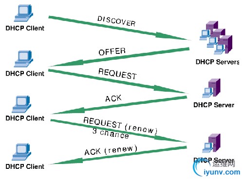

1)DHCP是什么?
DHCP是一个局域网的网络协议,使用UDP协议工作,主要有两个用途:给内部网络或网络服务供应商自动分配IP地址,给用户或者内部网络管理员作为对所有计算机作中央管理的手段。
DHCP的几个概念:
DHCP  Client:DHCP客户端,通过DHCP协议请求IP地址的客户端。DHCP客户端是接口级的概念,如果一个主机有多个以太接口,则该主机上的每个接口都可以配置成一个DHCP  客户端。交换机上每个Vlan接口也可以配置成一个DHCP客户端。
DHCP Server:DHCP 服务端,负责为DHCP客户端提供IP地址,并且负责管理分配的IP地址。
DHCP Relay:DHCP中继器,DHCP客户端跨网段申请IP地址的时候,实现DHCP报文的转发功能。
DHCP Security:DHCP安全特性,实现合法用户IP地址表的管理功能
DHCP Snooping:DHCP监听,记录通过二层设备申请到IP地址的用户信息
所有客户机的IP地址设定资料都由DHCP服务器集中管理,并负责处理客户端的DHCP请求;而客户端则会使用从服务器分配下来的IP地址。
DHCP工作原理:
2).DHCP服务器IP分配方式
DHCP服务器提供三种IP分配方式:
自动分配(Automatic Allocation)
自动分配是当DHCP客户端第一次成功地从DHCP服务器端分配到一个IP地址之后,就永远使用这个地址。
动态分配(Dynamic Allocation)
动态分配是当DHCP客户端第一次从DHCP服务器分配到IP地址后,并非永久地使用该地址,每次使用完后,DHCP客户端就得释放这个IP地址,以给其他客户端使用。
手动分配
手动分配是由DHCP服务器管理员专门为客户端指定IP地址。
3).DHCP服务工作流程
DHCP客户机在启动时,会搜寻网络中是否存在DHCP服务器。如果找到,则给DHCP服务器发送一个请求。DHCP服务器接到请求后,为DHCP客户机选择TCP/IP配置的参数,并把这些参数发送给客户端。 如果已配置冲突检测设置,则DHCP服务器在将租约中的地址提供给客户机之前会使用Ping测试作用域中每个可用地址的连通性。这可确保提供给客户的每个IP地址都没有被使用手动TCP/IP配置的另一台非DHCP计算机使用。
根据客户端是否第一次登录网络,DHCP的工作形式会有所不同。客户端从DHCP服务器上获得IP地址的所有过程可以分为以下六个步骤:
其中新客户端的租约过程的4个步骤。
3.1) 工作过程1:发现阶段(寻找DHCP服务器)
当DHCP客户端第一次登录网络的时候,计算机发现本机上没有任何IP地址设定,将以广播方式发送DHCP Discovery发现信息来寻找DHCP服务器,即向255.255.255.255发送特定的广播信息。因为DHCP Server对应于DHCP客户端是未知的,所以DHCP 客户端发出的DHCP Discovery报文是广播包,源地址为0.0.0.0,目的地址为255.255.255.255。网络上的所有支持TCP/IP的主机都会收到该DHCP Discovery报文,但是只有DHCP Server会响应该报文。
如果网络中存在多个DHCP Server,则多个DHCP Server均会回复该DHCP Discovery报文。
如果同一个vlan内没有DHCP Server,而该VlanIf配置了DHCP Relay功能,则该Vlanif即为DHCP中继,DHCP中继会将该DHCP报文的源IP地址修改为该Vlanif的IP地址,而目的地址则为DHCP  Relay配置的DHCP Server的IP地址。同时修改DHCP报文中,giaddress为VlanIf的IP地址。并以单播将DHCP  Discovery发送到DHCP Server端。
3.2) 工作过程2:分配IP地址
在网络中接收到DHCP discover发现信息的DHCP服务器就会做出响应,它从尚未分配的IP地址池中挑选一个分配给DHCP客户机,向DHCP客户机发送一个包含分配的IP地址和其他设置的DHCP offer提供信息。
3.3) 工作过程3:接受IP地址
3.4) 工作过程4:IP地址分配确认
当DHCP服务器收到DHCP客户端回答的DHCP request请求信息之后,便向DHCP客户端发送一个包含它所提供的IP地址和其他设置的DHCP ack确认信息,告诉DHCP客户端可以使用它提供的IP地址。然后,DHCP客户机便将其TCP/IP协议与网卡绑定,另外,除了DHCP客户机选中的DHCP服务器外,其他的DHCP服务器将收回曾经提供的IP地址。
3.5) 工作过程5:重新登录
以后DHCP客户端每次重新登录网络时,就不需要再发送DHCP discover发现信息了,而是直接发送包含前一次所分配的IP地址的DHCP request请求信息。当DHCP服务器收到这一信息后,它会尝试让DHCP客户机继续使用原来的IP地址,并回答一个DHCP ack确认信息。如果此IP地址已无法再分配给原来的DHCP客户机使用时,则DHCP服务器给DHCP客户机回答一个DHCP nack否认信息。当原来的DHCP客户机收到此DHCP nack否认信息后,它就必须重新发送DHCP discover发现信息来请求新的IP地址。
客户端重新登录
如果客户端DHCP request 内的IP地址在服务器端没有被使用,DHCP服务器回复DHCP ACK继续使用IP。
如果客户端DHCP request 内的IP地址在服务器端已被使用,DHCP服务器回复DHCP NACK告诉客户端IP已被使用。
客户端重新开始DHCP流程。
3.6) 工作过程6:更新租约
DHCP服务器向DHCP客户机出租的IP地址一般都有一个租借期限,期满后DHCP服务器便会收回出租的IP地址。如果DHCP客户机要延长其IP租约,则必须更新其IP租约。DHCP客户机启动时和IP租约期限到达租约的50%时,DHCP客户机都会自动向DHCP服务器发送更新其IP租约的信息。
