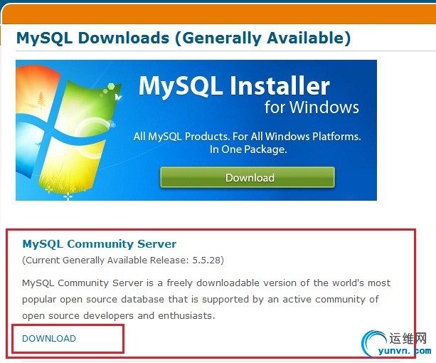

2、在打开的页面中,选择下图中的“download”连接,如图所示:
3.、对于MySQL的下载分为多个版本,我们只需要下载服务器就足够了。大约30M多,选择下图的连接,如图所示:
4、最后献上5.5.28这个服务器的下载连接地址:

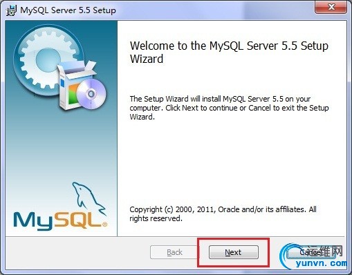

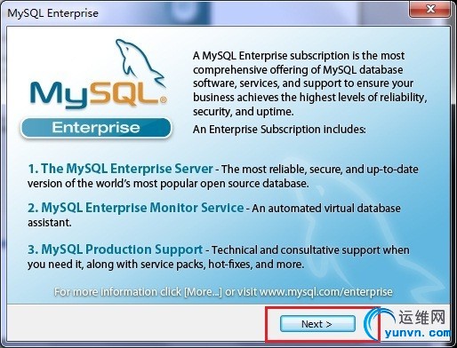

1、首先单击MySQL5.5.21的安装文件,出现该数据库的安装向导界面,单击“next”继续安装,如图所示:

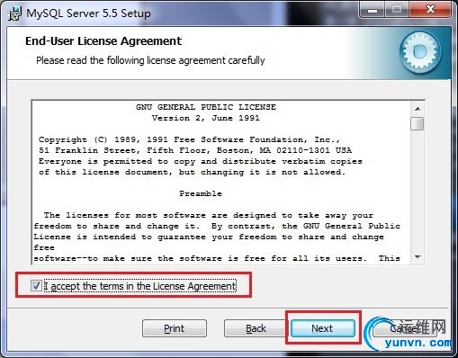

2、在打开的窗口中,选择接受安装协议,单击“next”继续安装,如图所示:

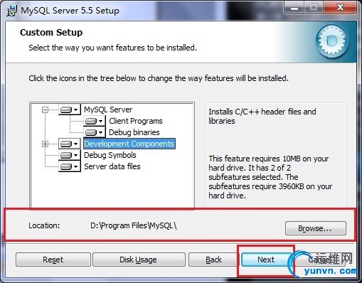

4、在出现自定义安装界面中选择mysql数据库的安装路径,这里我设置的是“d:\Program File\MySQL”,单击“next”继续安装,如图所示:

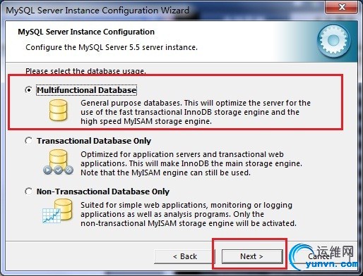

10、在出现的配置界面中选择mysql数 据库的用途,“Multifunctional Database(通用多功能型)”、“Transactional Database Only(服务器类型)”、“Non-Transactional Database Only(非事务处理型)”,这里我选择的是第一项, 通用安装,单击“next”继续配置,如图所示:

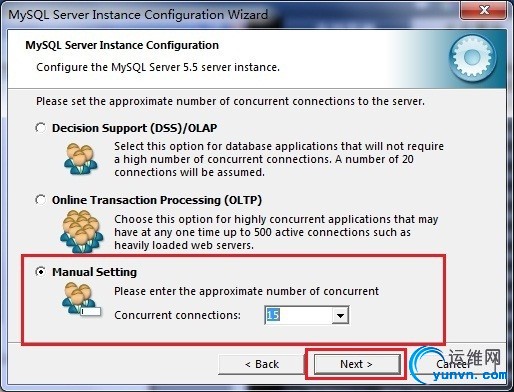

12、在打开的页面中,选择mysql的 访问量,同时连接的数目,“Decision Support(DSS)/OLAP(20个左右)”、“Online Transaction Processing(OLTP)(500个左右)”、“Manual Setting(手动设置,设置为15个)这里选择手动设置,单击“next”继续,如图所示:

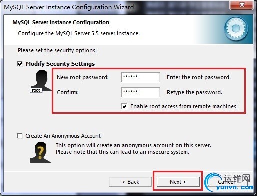

16、在打开的页面中设置是否要修改默认root用户(超级管理员)的密码(默认为空),“New root password”,如果要修改,就在此填入新密码,并启用root远程访问的功能,不要创建匿名用户,单击“next”继续配置,如图所示:

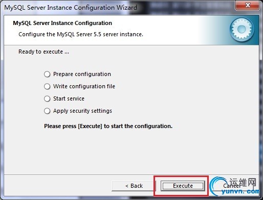

17、到这里所有的配置操作都已经完成,单击Execute按钮执行配置,如图所示:
18、过了几分钟,出现如下的提示界面就代表MySQL配置已经结束了,并提示了成功的信息。

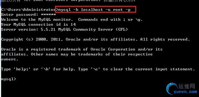

19、在服务中将mysql数据库启动,并在命令窗口中输入“mysql –h localhost –u root -p”或者是“mysql -h localhost -uroot -p密码”,接着在出现的提示中输入用户的密码,如图所示:
从图中可以看到mysql数据库在启动之后,成功的登录了,在此我们可以对数据库进行操作了。
