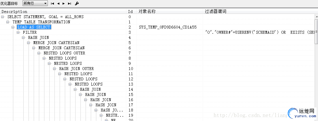

针对上面的SQL语句执行慢的问题,我做了如下的分析:
                第一步,把语句的WHERE条件后的三个OR都分别和主查询一块执行,执行速度都很快,放到一块就很慢。
                第二步,对比上面SQL和三个OR拆分出来的三个SQL的执行计划,如下图所示。发现上面SQL的执行中有一个FILTER,过滤器谓词中用到了NOT EXISTS,是导致这条SQL跑的慢的原因。
原因找到了,就得想办法把执行计划的FILTER去掉。开始想加HINT,但是实验了很多HINT,都不起作用。最后的结果还一样,后来想到WITH AS 能提高SQL的查询速度,就把影响SQL执行的那段SQL放到WITH AS里面,结果还是一样。后来尝试把HINT MATERIALIZE和WITH AS 结合使用,修改成如下的SQL,查询速度立即提升了很多。如下图所示,执行计划中FILTER的NOT EXISTS不存在了。

在FILTER中,NOT EXISTS后的SQL语句多次执行,本来数据量就很大,每次都要执行一遍,结果可想而知。但是使用HINT MATERIALIZE和WITH AS 结合使用,把内联视图实体化,执行过程中会创建基于视图的临时表。这样就不会每次NOT EXISTS都去执行一遍大数据表的扫描,只需要扫描一次即可。
但是是不是可以在WITHAS中的每个语句都实体化那?如果WITH AS中的语句只被调用一次的话,最好还是不要使用HINT MATERIALIZE,因为使用HINT MATERIALIZE第一次查询会创建基于视图结果的临时表,这也耗费一些时间。多次使用的话可以使用HINT MATERIALIZE。
