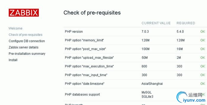

3.2 php配置
3.2.1修改php/etc/php-fpm.d/www.conf.default或/etc/php.ini,下面值是最低要求:
php_value max_execution_time 300
php_value memory_limit 128M
php_value post_max_size 16M
php_value upload_max_filesize 2M
php_value max_input_time 300
# php_value date.timezone Europe/Riga
3.2.2修改php.ini
vim /usr/local/php/etc/php.ini
date.timezone = Asia/Shanghai
post_max_size = 16M
max_execution_time = 300
max_input_time = 300

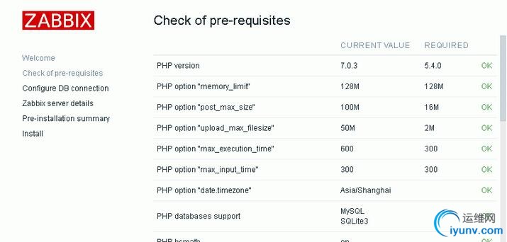

打开nginx 配置的域名链接http://zabbix.test.com/setup.php,按如下配置:

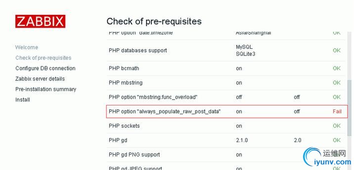

LNMP 平台 php7 ,zabbix 安装可能会出现的问题 always-populate-raw-post-data = -1,解决方案:
vim /目录/zabbix/include/classes/setup/CFrontendSetup.php,找到下面代码、关于always-populate-raw-post-data;
添加 $current = -1;
public functioncheckPhpAlwaysPopulateRawPostData() {
                $current =ini_get('always_populate_raw_post_data');
                $current = -1;
                return array(
                        'name' => _('PHPalways_populate_raw_post_data'),
                        'current' =>($current != -1) ? _('on') : _('off'),
                        'required' =>_('off'),
                       'result' =>($current != -1) ? self::CHECK_FATAL : self::CHECK_OK,
                        'error' => _('PHPalways_populate_raw_post_data must be set to -1.')
    再回到页面刷新,正常:

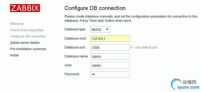

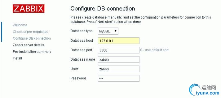

输入要连接的数据库地址及zabbix数据库名:
可默认,下一步:

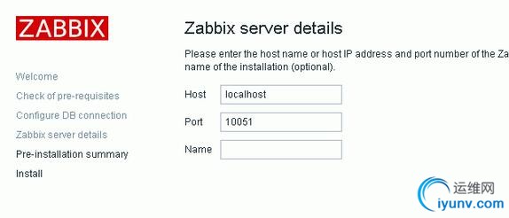

显示确认信息,下一步:

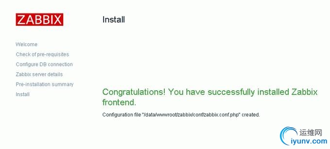

提示安装成功:

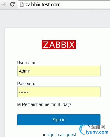

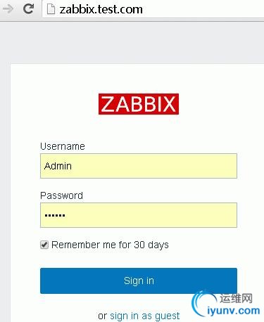

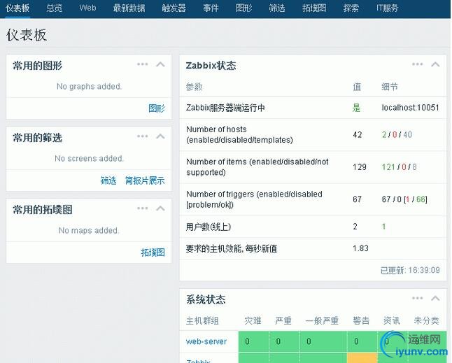

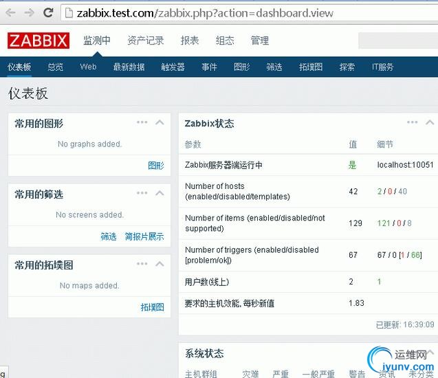

输入默认用户:Admin,密码:zabbi,点击”Sign in”登录,进入zabbix 界面:
登录后页面:
到时此,zabbix 安装完成。
