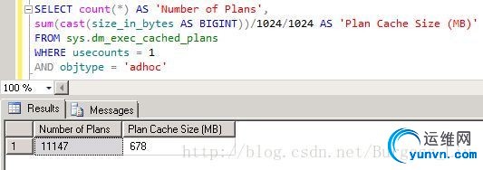

因此,现在你想确定其中有多少是单次使用(single-use)计划,下图表明有678MB的缓存用于那些不被重用的计划,它虽不是巨量,但它完全被浪费,因此没有理由不清除这些计划。
Optimize for Adhoc Workloads选项可确保这种情况下不会发生,因为
它仅影响ad-hoc计划,我们建议在所有SQL Server的安装中,默认开启它。
