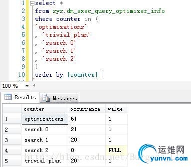

上面所诉步骤的输出结果是能够放入缓存的可执行的计划。这个计划之后被安排执行。你可以通过sys.dm_exec_query_optimizer_info查看优化过程的内部工作状况,该DMV包含一组优化属性。如下图所示的其中部分counter,其中optimizations的occurrence(61)=search 0(21)+search 1(20)+search 2(0)+trivial plan(20)。

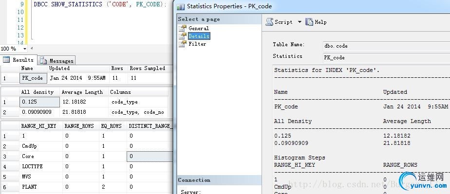

统计为SQL Server执行查询优化提供关键信息。统计包含数据的细节以及数据在表中的模样。查询优化处理利用统计来决定一个查询需要为一个给定的查询计划访问多少行。它使用这个信息为计划的每一步估算成本。统计是SQL Server根据查询自动创建的,其前提是AUTO_CREATE_STATISTICS选项被设置为ON。统计可以在SSMS里面看到,如下图。
要看实际的统计值,可以在属性页-->细节或通过DBCC查看,如下图:
