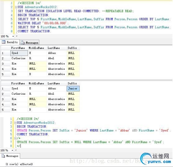

不可重复读
同一事务中两次读取数据,但每次得到的数据都不一样时,就会发生不可重复读。发生不可重复读是因为在较低隔离级别,读取数据仅仅为了读的持续而锁定数据,而不是为了事务的持续。如下图,Session 1在延时8秒后再次读取同样的数据,Session 2做更新动作。执行Session 1后紧接着执行Session 2,可以发现Session 1两次读取的结果不一样。如果把Session 1中的READ COMMITED换成REPEATABLE READ,再以同样的方式执行时,你会发现Session 1会阻止Session 2的执行,Session 1执行完后,Session 2才能执行。
