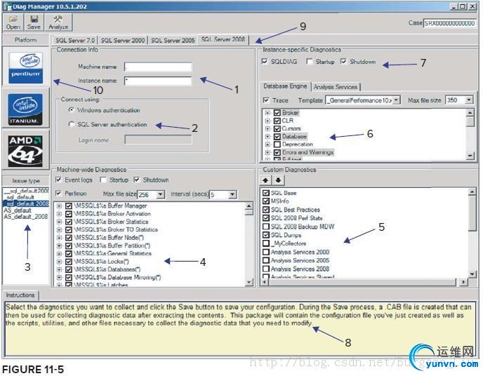

启动该工具后,GUI会提供不同的配置选项,如图11-5所示:
图11-5中的箭头显示了不同的配置选项,使你能够轻松地定制你的数据采集。当你使用SQL Server authentication时,##SQLDIAG.log中会包含如下信息:

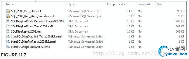

最常见的定制是收集SQL Server阻塞诊断,这种信息可以使用SQL 2008 Perf Stats定制诊断选项来收集。如果你想手动抓取SQL Perf Stats脚本,那么你需要得到最新的Perf Stats脚本,可以从http://sqlnexus.codeplex.com/wikipage?title=Sql2005PerfStatsScript&ProjectName=sqlnexus下载。下载后,解压缩PerfStatsScript2008R2.zip,你可以看到如图11-7所示的文件:
脚本SQL_2008_Perf_Stats_Snapshot.sql收集SQL Server实例最耗资源的查询、缺失索引的信息等。脚本SQL_2008_Perf_Stats.sql定期(WAITFOR DELAY 10秒)收集不同的DMV输出和阻塞信息。这两个脚本可以使用SQL Nexus工具导入到SQL Server数据库用于数据分析。这种定制诊断也会收集System Health Session Extended Event session的输出。

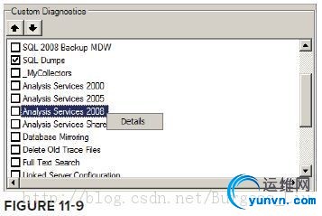

Diag Manager为分析服务提供了4种不同类型的采集器,包括Analysis Services 2000、2005、2008和Shared。气筒2008和Shared可用于SQL Server 2012分析服务。如果你想查看这些采集器收集什么信息,可以右击采集器并选择Details选项,如图11-9所示:

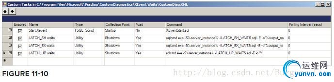

XEvents Waits定制采集器使你能够在目标SQL Server实例上配置扩展事件(XEvents)数据采集。默认情况下,该采集器有3个XEvent对话用于捕捉目标实例上页Latch等待相关的信息。你可以通过右击XEvent Waits定制采集器并点击Details来查看配置细节,如图11-10所示:
例如,假设你需要捕捉所有PAGEIOLATCH等待信息。SQL Server数据库引擎经历I/O子系统相关的等待时会遇到PAGEIOLATCH_*等待。通常这些等待类型的高等待时间意味着存储子系统相关的延迟。图11-11显示了最终配置的样子。这需要额外的两个定制事件:
  • 执行T-SQL脚本的启动事件,用于创建和开启XEvent对话,来捕捉所有PAGEIOLATCH等待信息;
  • 执行T-SQL脚本的工具类型的采集器,在SQLdiag工具关闭时将XEvent会话捕捉的数据收集到一个XML文件中。
SQL Server 2012 Management Studio提供了UI用于扩展事件。你可以使用UI来配置你的定制扩展事件对话。一旦对话配置了,就会出现在Sessions文件夹中,如图11-12所示。一旦你配置了需要的事件集,你就可以导出扩展事件会话的脚本,并使用所获得的的T-SQL脚本来建立你自己的XEvent采集。

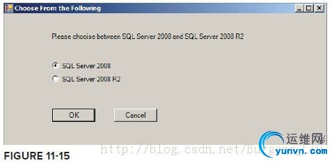

当你点击Save按钮时,会出现图如11-14所示的对话框,你可以改变路径。
当你点击“OK”时,会出现如图11-15所示的对话框:
默认情况下,产生的文件位于C:\Program Files\Microsoft\Pssdiag\Customer下面,文件名为pssd.cab。该文件为你配置的数据采集器存储了所有必要的支持文件,你可以把它复制到目标机器上。当你提取cabinet文件,你会发现一个pssdiag.cmd文件,它使用PSSDIAG.XML文件并调用SQLdiag可执行文件来收集数据。在你开始数据收集之前,你需要修改PSSDIAG.XML文件,把ssver值抽过10.50改为11,如下面的例子所示。这会指示SQLdiag工具收集SQL Server 2012实例的诊断数据:
