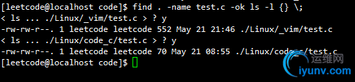

查找当前目录下的test.cpp 并输出
查找当前目录下的test.c并且显示权限

find . -type f -mtime +5 -ok rm {} \;

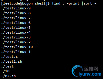

查找当前所有目录并排序
升序
降序
