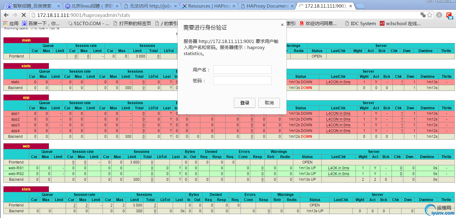

listen stats *:9001 #添加了haproxy的状态页面,名称定义为stats,端口设为9001;
    stats enable #启用状态页面;
    stats uri /haproxyadmin?stats #此项指令,可以省略,为默认路径,建议修改;
    stats realm haproxy\ statistics #设置访问状态页时认证,提示信息,带空格要使用转义符;
    stats auth admin:pass #设定登录名admin,密码为pass;
    stats admin if TRUE #如果认证成功,开启页面管理接口;
浏览器测试:http://172.18.11.111/
多次刷新,交替显示:
RS1 172.18.11.11
RS2 172.18.11.12
设定访问状态页认证时,显示haproxy状态页:

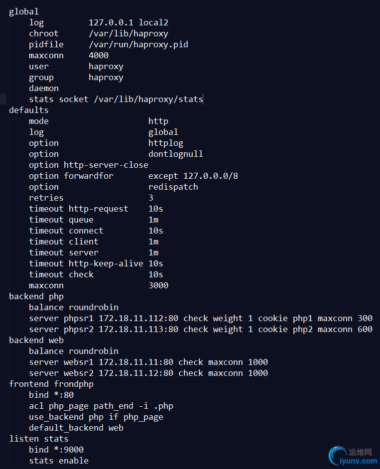

设置haproxy反代,负载均衡非http协议,如监听ssl服务,例如:
listen sshserver
    bind *:20002
    balance leastconn
    mode tcp
    maxconn 20
    server sshserver1 172.18.11.11:22 check
    server sshserver2 172.18.11.12:22 check
注意:代理https时,要使用mode 指明tcp模式;
cookie <name> [ rewrite | insert | prefix ] [ indirect ] [ nocache ]
          [ postonly ] [ preserve ] [ httponly ] [ secure ]
          [ domain <domain> ]* [ maxidle <idle> ] [ maxlife <life> ]
cookie:基于cookie进行会话保持;
<name>:用于指明cookie中的某个名称,这个名称定义了那一段cookie信息是用来做会话粘性时被监控、修改、或者插入信息以实现持久性的;
rewrite:重写;整个cookie信息将会被haproxy重写,并在内部加上服务器id信息,当然,也有可能把某些信息依然放进去,只是把其中的某些项改了;相当于把insert和prefix结合使用;
insert:插入;在原有的cookie中插入;
prefix:添加前缀;把cookie信息插入在原有cookie信息的最左侧;
nocache:当使用insert操作时,当客户端经由一个代理连接haproxy主机时,推荐使用此选项;用来操作对应的cache标记来判定对应信息是否能够作为重写标准;
preserve:服务器可以保留某个指定的cookie标记,以实现基于此信息的转发;
secure:指示haproxy在insert时添加一个secure cookie标记;作用在于不允许后端服务器操作里面的cookie信息;
domain <domain>:对应的cookie对应在哪个域上;
基于cookie实现粘性,例如:
listen web
    log global
    bind *:80,*:8080
    balance roundrobin
    option httpchk
    maxconn 7700
    cookie web insert indirect nocache
    server web-RS1 172.18.11.11:80 check weight 1 maxconn 2000 maxqueue 200 cookie rs1
    server web-RS2 172.18.11.12:80 check weight 2 maxconn 5000 maxqueue 500 cookie rs2

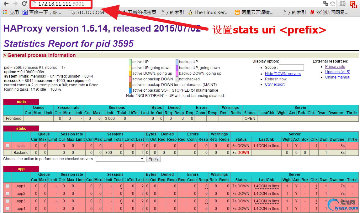

stats enable:启用统计页;可以基于默认参数直接启用统计页;默认参数如下,其实,只需这一个指令即可,其它都有默认值;
默认设置:
        stats uri   : /haproxy?stats
        stats realm : "HAProxy Statistics"
        stats auth  : no authentication
        stats scope : no restriction
定义访问haproxy的状态页uri,例如:
listen stats *:9001
    stats enable
    stats uri /
    stats admin if TRUE
浏览器输入:http://172.18.11.111:9001/
stats uri <prefix>:统计页的访问时的uri前缀,通常要跟上?stats;默认为/haproxy?stats;不建议使用默认公开的状态统计页uri;
stats realm <realm>:设定认证时使用realm,使用字符串中有空格时,要用转义符或加双引号;
stats auth <user>:<passwd>:认证时的账号和密码;可以使用多次;

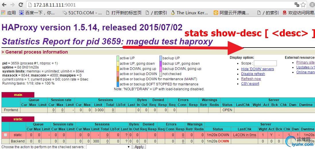

stats refresh <delay>:统计页的自动刷新时间间隔;默认单位秒;
stats show-desc [ <desc> ]:设置显示状态页的描述信息;
例如:
listen stats *:9001
    stats enable
    stats uri /
    stats admin if TRUE
    stats refresh 3s
    stats show-desc magedu test haproxy
stats hide-version:在统计页隐藏版本信息;
stats admin { if | unless } <cond>:在指定的条件下acl满足时,启用admin功能;

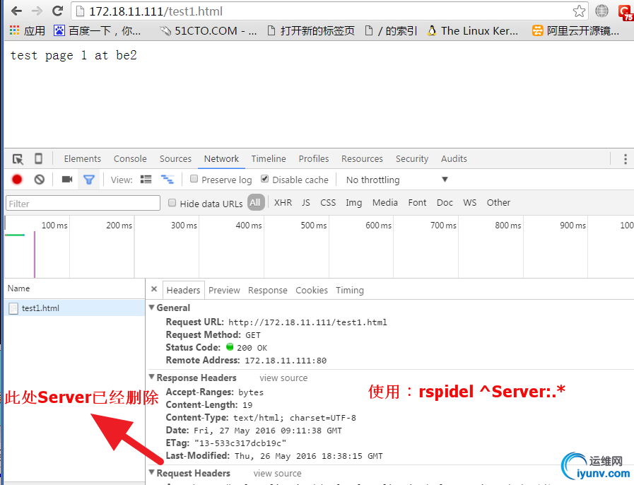

删除响应给客户端首部的Server的值,例如:
listen web
    log global
    bind *:80,*:8080
    balance roundrobin
    option httpchk
    maxconn 7700
    rspidel ^Server:.*
    errorfile 403 /tmp/403.html

haproxy实现简单的动静分离:
]# vim /etc/haproxy/haproxy.cfg
backend php
    balance roundrobin
#   cookie phpsession indirect nocache
    server phpsr1 172.18.11.112:80 check weight 1 cookie php1 maxconn 300
    server phpsr2 172.18.11.113:80 check weight 1 cookie php2 maxconn 600
backend web
    balance roundrobin
    server websr1 172.18.11.11:80 check maxconn 1000
    server websr2 172.18.11.12:80 check maxconn 1000
frontend frondphp
    bind *:80
    acl php_page path_end -i .php
#   acl php_page path_reg -i \.php$
    use_backend php if php_page
    default_backend web
listen stats
    bind *:9000
    stats enable
