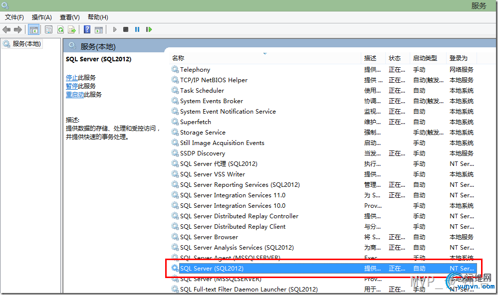

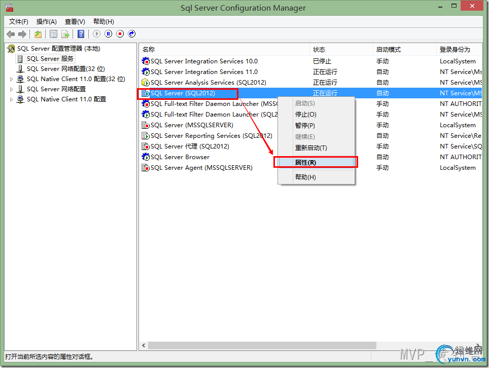

  1. 在命令行输入:services.msc 打开服务管理器。找到SQL Server服务,如图:

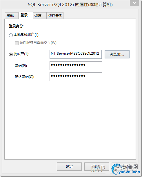

   20140717145038730.jpg 2. 右键这个服务,选择【属性】,并查看当前运行帐号 :

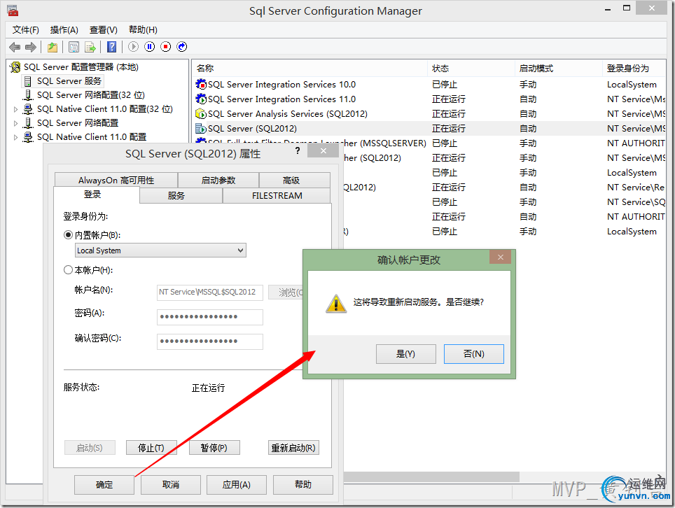

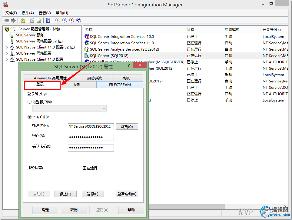

  3. 打开SQL Server 配置管理器,找到SQL Server对应实例名的选项,本人机上有两个实例,一个是2008R2,一个是2012,2012为命名实例,所以选择SQL Server(SQL2012)这个服务,并右键选择【属性】,如图:
  4. 打开【属性】页之后,选择【登录】页,如图:

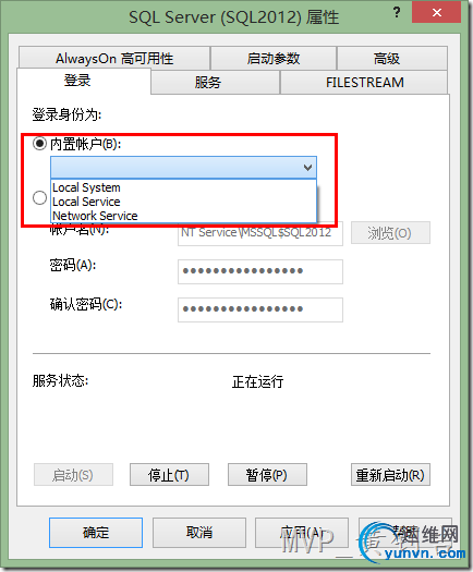

    5. 选择【内置帐户】,下拉框中有三种可选项,后续部分将介绍这些帐号:
  6. 当修改了帐号之后,点击【确定】按钮,会提示需要重启SQL Server服务,点击【是】,然后重启服务,由于修改运行帐号必须重启服务,所以如果在正式环境下,需要谨慎,并且计划性地修改。

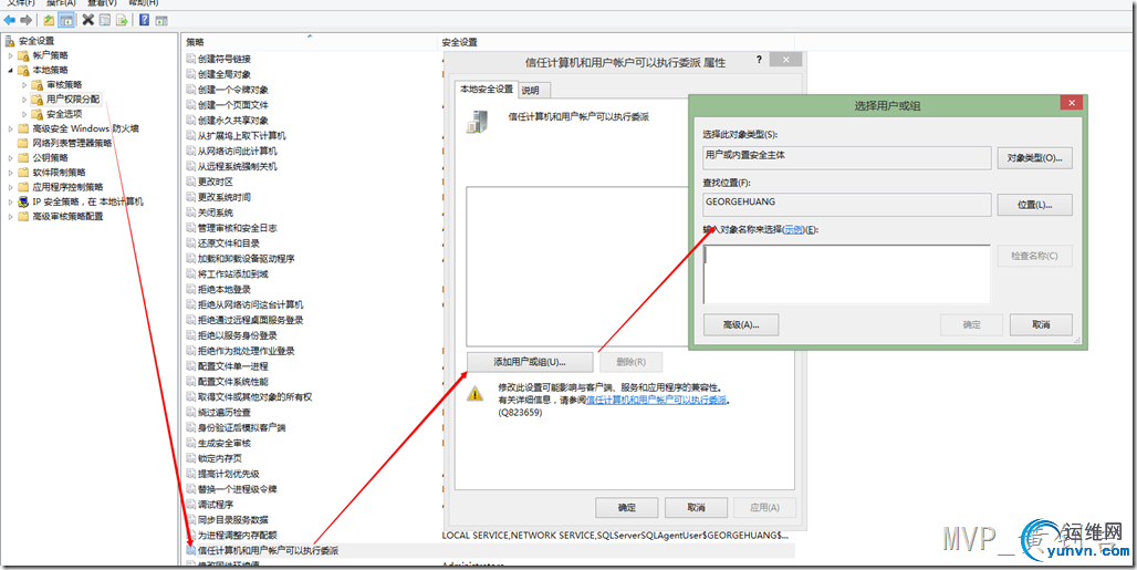

          要允许一个Windows帐号能用于运行一个服务(不是所有帐号都能运行服务),需要授予【Log on as a service right】(中文为【信任计算机和用户帐户可以执行委派】)权限,步骤如下:
          1. 在本机上,打开管理工具,并选择【Local Security Policy】,中文为【本地安全策略】,Win8 系统可以控制面板→【系统和安全】中找到【Log on as a service right】(中文为【信任计算机和用户帐户可以执行委派】):
          2.添加所需帐号,如图:

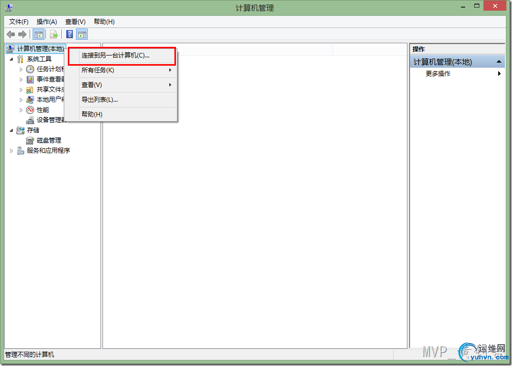

          如果使用WIndows Server Core版本,由于没有GUI可以修改,也有可能你不能直接登录目标服务器用GUI操作(非core版本)时,可以在另外一些机器上实现配置:
    步骤:

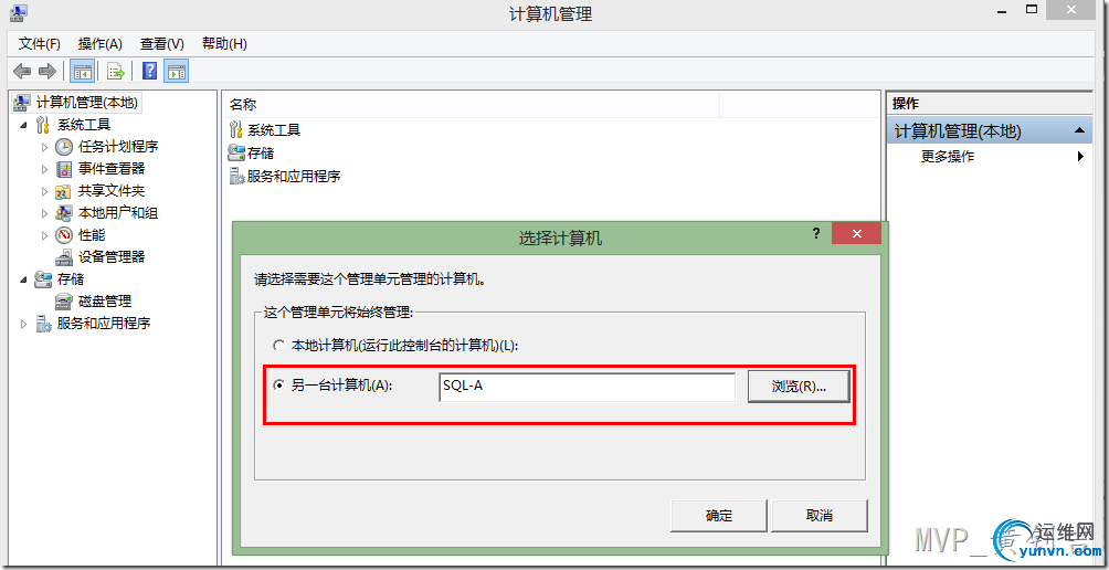

          1. 打开计算机管理器(compmgmt.msc)右键根目录,选择【连接到另一台计算机】,输入服务器地址,如图:

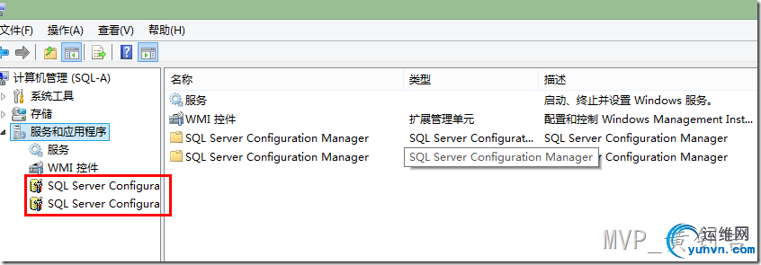

          成功连接之后会变成下图,注意【计算机管理(本地)】 已经变成了【计算机管理(SQL-A)】:
            2.在【服务和应用程序】节点可以找到SQL Server配置管理器,然后就可以进行前面所说的配置了。

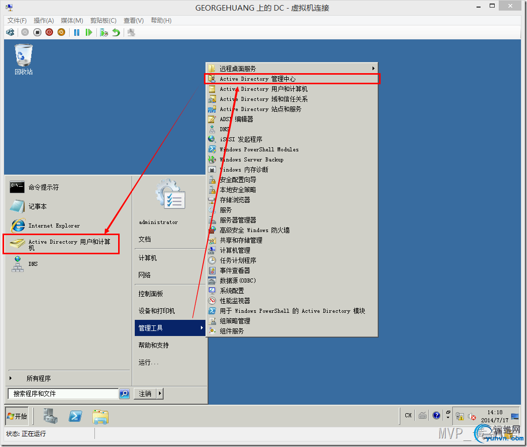

          如果在域环境下,可以在活动目录服务器(Active Directory Server)上通过【Active Directory 管理中心】(Active Directory Administrative Center)上的【Active Directory 用户和计算机】(Active Directory Users and Computers )工具添加用户到域环境的机器上。如图:

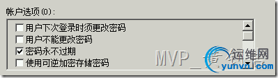

          在创建时,用户选项只勾选下图即可,除非特殊需要,否则不建议勾选【用户下次登录须更改密码】:
