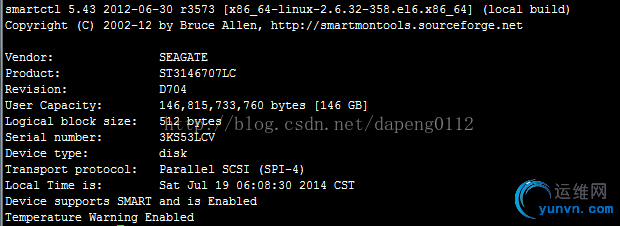

首先通过smartctl -i /dev/sda 来检查一下硬盘是否具有 SMART 特性
下面是smart工具的说明文档,里面有详细的说明
http://smartmontools.sourceforge.net/smartmontools_scsi.html
这个是我在虚拟机中测试的不支持
这个是我在真服务器中测试的,支持
SMART support 是 Disabled 状态的话,需要开启 SMART 的支持:
smartctl -s on /dev/sda

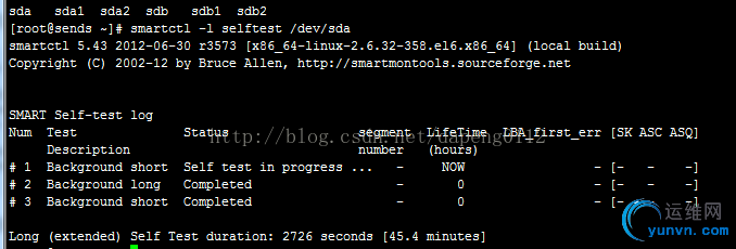

使用
smartctl -t short /dev/sda
做一个快速自检
smartctl -l selftest /dev/sda
查看自检的进度和结果
使用smartctl -t long /dev/sda 做长时间自检,这个很耗时,一般放在凌晨

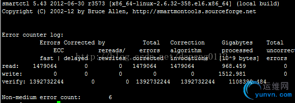

使用smartctl -l error /dev/sda查看出错日志
在这里,我的读、写都没有发生错误,在Non-medium error count 中出现错误6。
我一直没有搞懂(非媒介错误计数)这个是什么意思,在官方文档查了一下,出现如下:
non-medium error counter (only a single number displayed). This represents the number of recoverable events other than write, read or verify errors.
我大致理解了一下,是除了read,write,verify errors的错误,可恢复事件的数量
