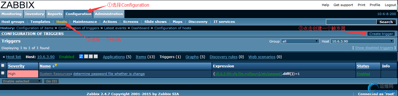

一、zabbix的Trigger添加
=== 首先当然是先创建一个Hosts,并确保能够正常监控,并创建一个可用的Items
=== 然后就是点击创建triggers了
Configuration——》Host——》Create Trigger
二、Trigger的创建
wKiom1dL2feAJUUJAABZ_pdVVeg099.jpg Trigger的各选项含义:
         * Name:设置Trigger的名称。
                       名称中可支持使用宏Macros来定义。{HOST.HOST}, {HOST.NAME}, {HOST.CONN}, {HOST.DNS}, {HOST.IP}, {ITEM.VALUE}, {ITEM.LASTVALUE} and {$MACRO}。
                       还可以使用$1,$2,$3...$9表示位置参数使用。
         * Expression:Trigger的表达式
         * Multiple PROBLEM events generation:设置该选项可以在触发器产生problem的时候,触发一个事件(一般不勾选)
         * Description:对这个Trigger的描述信息,例如联系人信息,触发器说明等
         * URL:该URL可以作为Monitoring ——》 Trigger 中的一个链接来点击。该参数还支持一个Macros(TRIGGER.ID)
         * Severity:设置trigger被触发时的告警级别
         * Enabled:选择是否启用

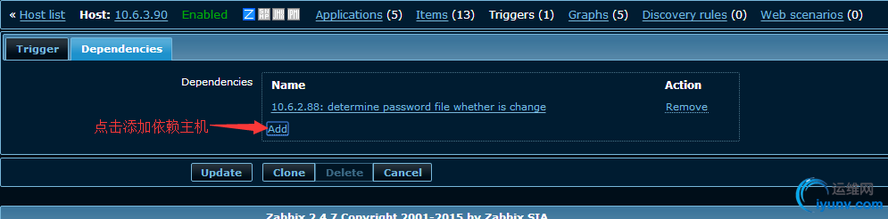

四、依赖关系
wKioL1dL-v2gPI6bAABXijMtI9g762.jpg Dependencies:
         有这样一个场景,主机a依赖于主机b,如果主机b的网络出现故障,则zabbix server会同时收到 a 和 b 的故障告警信息。但实际上只有 b 是故障的。
          因此,添加依赖关系后,其他主机故障并不会导致多态主机的trigger被触发。
依赖要点:
         (1) 触发关系可从任何主机添加到其他主机触发器,只要它不被陷入死循环即可
         (2) 触发关系可以从模板到模板的方式添加。但其对应关系需要理清楚。
         (3) 触发关系也可以从template trigger 到 host trigger。当template trigger 到 host trigger,将使得 template中的其他trigger也依赖于host。
         (4) 可以不添加从host trigger到template trigger
添加之后就会显示 depends on:
