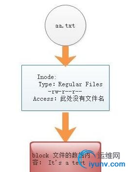

1>  Linux系统分区格式化文件系统之后,系统会分为Inode及Block两部分:
    1)Inode为系统文件的属性信息(ls -l的结果)及指向文件实体的指针,但是没有存放文件名,一般在上级目录里的Block。
    2)Block为存放数据的,ext3/ext4一般为1k,2k,4k,一般默认4k
    3)一个文件不论多大至少占用一个Inode和一个Block,一个Block只能存放一个文件的内容,block的数量大于Inode的数量,多个文件可以占用同一个 inode(硬链接) 。
    4)访问文件, 通过文件-->inode(验证权限)--->blocks.
    5)inode 一般情况默认256B,block大小1k,2k,4k,默认4k,注意,引导分区等特殊分区除外。
