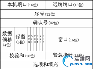

tcp-header.jpg TCP协议头
??这张图片有点过期,保留位是6位,实际的情况是,保留位的后2位已经被使用了。保留位的第5位是Congestion Window Reduced(CWR),第6位是ECN-Echo(ECN)。TCP协议的其他部分不说,先看看TCP协议的几个不是很了解标志是什么意思。

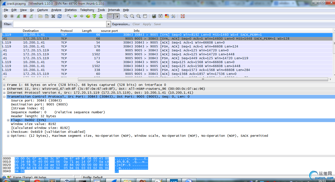

  • TCP3次握手的部分是帧1到帧3。
    tcp-cap-1.jpg 建立连接
    • 第1帧,发送SYN J:
      A -> B seq = 0, win = 8192, len = 0, MSS = 1440, WS = 4, SACK_PERM = 1
      WS(Window Scale), 4表示左移动4位,原来窗口大小是16为,现在是20为,现代扩大了4倍,关于WS,这里有比较详细的描述tcp-windows-and-window-scaling。这里比较疑惑的就是SACK_PERM这个TCP选项。SACK(Select ACKnowledgement)的目的就是当出现大量的报文丢失时增加恢复时间来用的,类似于累计ACK,就是说N多个ACK合成一个SACK。关于SACK,有两个地方描述的比较详细SelectiveAcknowledgements,TCP Selective Acknowledgment。
    • 第2帧,发送SYN K, ACK J+1:
      B -> A seq = 0, ACK = 1, Win = 14600, Len = 0, MSS = 1448, SACK_PERM = 1 WS = 128
      这些含义看第1帧,win = 14600, WS = 128,可以看到这台服务器的窗口非常大,WS也很多,网络性能应该不错的(事实也如此)。
    • 第3帧,发送SYN J+1, ACK K+1:
      A -> B seq = 1, ACK = 1, win = 66608, Len = 0
      这是建立TCP连接的第3次握手,这时win = 66608了,转换为2进制有17位比16位长,因为再第1帧第2帧的交互中已经交互了各种的TCP选项,所以这次的确认不带有TCP选项。
    当这3次交互完成后,连接真正建立,只要服务端accept后,就可以接收和发送数据了。

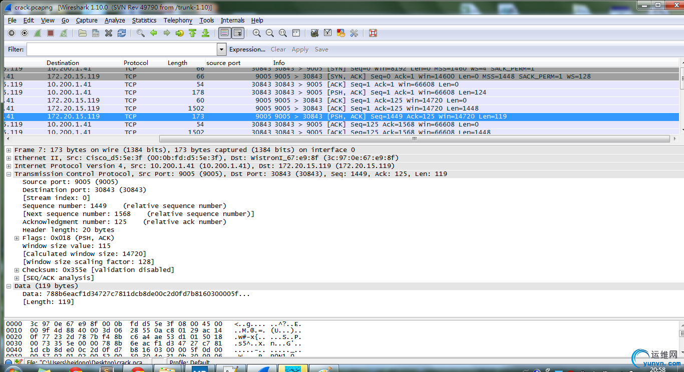

  • TCP数据传输
    tcp-cap-2.jpg 普通数据传输
    截图的是报文的第7帧,这个帧报文在这次抓的报文中相对有代表性点的。这个帧的报文设置了PSH标志,而且是TCP分片传输的报文,因为此帧的报文是第6帧报文分片传输的,从ACK = 125可以看出。传输数据的报文没有什么特别可以说的:~
