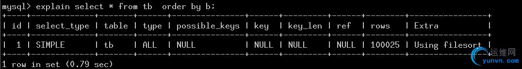

2、  复杂一点 ―― order by 非索引字段
    这里Extra列显示一个Using filesort。这里的filesort并不是指字面上的“文件排序”,说的就是与上面一种情况相比,在Server层作了排序。至于是否使用文件,取决于排序过程中的内存是否足够,不够则需要临时文件。
    并不到此为止,我们细细想一下,server层要怎么作排序呢
    一个简单的想法是把表数据都读到内存,然后排序。读到内存当然可以想怎么整就怎么整。但是这个做法很耗费内存。需要占用与表一样大小的内存。
    另外一个做法,只读入字段b和其对应的主键id。可以想象为这两个字段构成的结构体,按照b的值作排序。排序完成后,按字段b的顺序依次取主键id,取得结果返回。
    实际上第二种作法就是这个例子中的实际执行过程。存放用于排序的字段值的结构我们称为sort_keys.

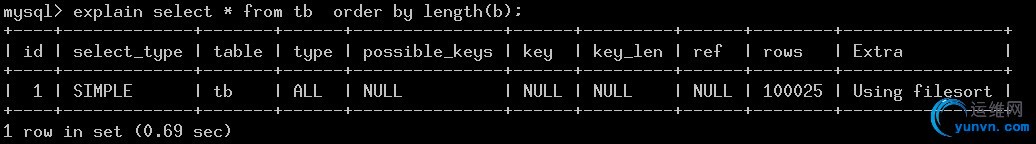

3、  字段函数排序
     有了上面的流程,这里就简单了,还是按顺序读入所有的字段b,只是sort_keys中存的是b的长度而已。
