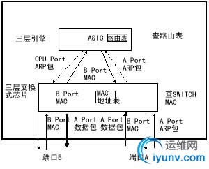

一个具有三层交换功能的设备,是一个带有第三层路由功能的第二层交换机,但它是二者的有机结合,并不是简单地把路由器设备的硬件及软件叠加在局域网交换机上。
 其原理是:假设两个使用IP协议的站点A、B通过第三层交换机进行通信,发送站点A在开始发送时,把自己的IP地址与B站的IP地址比较,判断B站是否与自己在同一子网内。若目的站B与发送站A在同一子网内,则进行二层的转发。若两个站点不在同一子网内,如发送站A要与目的站B通信,发送站A要向“缺省网关”发出ARP(地址解析)封包,而“缺省网关”的IP地址其实是三层交换机的三层交换模块。当发送站A对“缺省网关”的IP地址广播出一个ARP请求时,如果三层交换模块在以前的通信过程中已经知道B站的MAC地址,则向发送站A回复B的MAC地址。否则三层交换模块根据路由信息向B站广播一个ARP请求,B站得到此ARP请求后向三层交换模块回复其MAC地址,三层交换模块保存此地址并回复给发送站A,同时将B站的MAC地址发送到二层交换引擎的MAC地址表中。从这以后,当A向B发送的数据包便全部交给二层交换处理,信息得以高速交换。由于仅仅在路由过程中才需要三层处理,绝大部分数据都通过二层交换转发,因此三层交换机的速度很快,接近二层交换机的速度,同时比相同路由器的价格低很多。

(1)      纯硬件的三层技术相对来说技术复杂,成本高,但是速度快,性能好,带负载能力强。其原理是,采用ASIC芯片,采用硬件的方式进行路由表的查找和刷新。如图1所示。
图1 纯硬件三层交换机原理
<!--[if gte vml 1]><v:shapeid="_x0000_s1027" type="#_x0000_t75" alt="" style='position:absolute;margin-left:220.5pt;margin-top:70.2pt;width:225pt;height:169.5pt;z-index:-1'wrapcoords="-72 0 -72 21504 21600 21504 21600 0 -72 0"><v:imagedata src="http://www.ccsa.org.cn/technic/ip/02-2.jpg" /><w:wrap type="tight" /></v:shape><![endif]--><!--[if !vml]--> DSC0001.jpg <!--[endif]--> 当数据由端口接口芯片接收进来以后,首先在二层交换芯片中查找相应的目的MAC地址,如果查到,就进行二层转发,否则将数据送至三层引擎。在三层引擎中,ASIC芯片查找相应的路由表信息,与数据的目的IP地址相比对,然后发送ARP数据包到目的主机,得到该主机的MAC地址,将MAC地址发到二层芯片,由二层芯片转发该数据包。
(2)基于软件的三层交换机技术较简单,但速度较慢,不适合作为主干。其原理是,采用CPU用软件的方式查找路由表。如图2所示。
图2 软件三层交换机原理
 当数据由端口接口芯片接收进来以后,首先在二层交换芯片中查找相应的目的MAC地址,如果查到,就进行二层转发否则将数据送至CPU。CPU查找相应的路由表信息,与数据的目的IP地址相比对,然后发送ARP数据包到目的主机得到该主机的MAC地址,将MAC地址发到二层芯片,由二层芯片转发该数据包。因为低价CPU处理速度较慢,因此这种三层交换机处理速度较慢。
