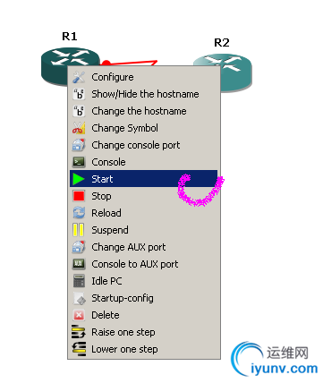

  (1) 启动各个路由器
  在各个路由器上,按鼠标右键,在弹出菜单 选 Start, 即可启动路由器。

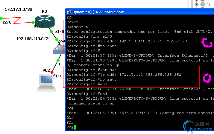

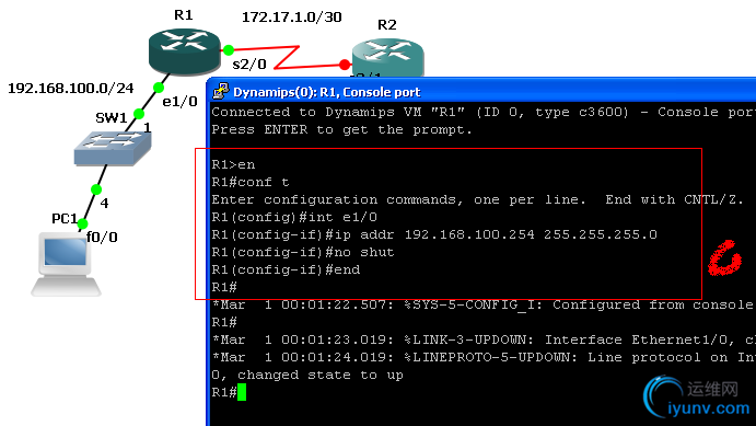

  (3) 设置 interface
  R1:
  Ethernet 口: (连接局域网网段)
  Serial 口: (连接另一个路由器)

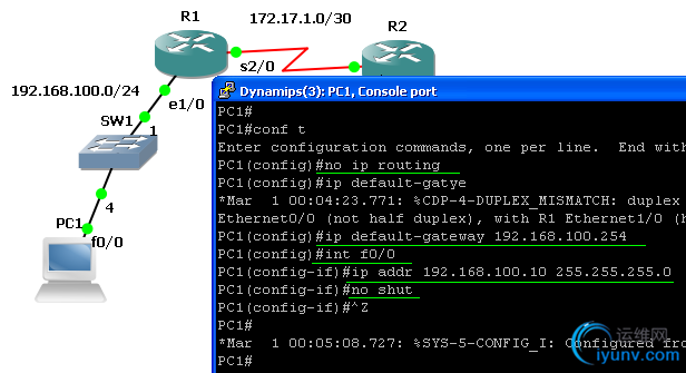

  PC1:
  R2:
  Ethernet 口 (连接局域网网段) 和 Serial 口 (连接另一个路由器)

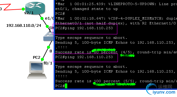

  PC2:
  (4) 连通测试

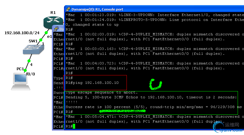

  按以上的配置后,理论上 PC1 与 R1 的 e1/0 以太网口 是连通的,而 PC2 与 R2 的 e1/0 以太网口 是联通的。我们来测试一下:
  从 R1 ping  PC1:
  呵呵, 100% 通过。
  从 PC2 ping R2:
  是  100% 通过。 (第一次 80%通过,但不是问题)

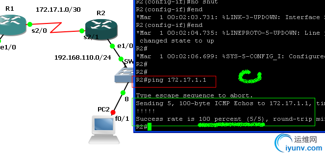

  从 R2 ping R1
  呵呵,也是 100% 通过。
  这样就证明 3 个网段的连通都正常,可以进行其他的配置了。

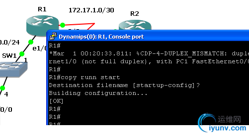

  (5) 将当前设置 running-config 设定为 startup-config
  这一步很重要。否则,所有配置在路由器重启之后就无效。
  在 R1, R2 和 PC1, PC2 都需要进行这样的操作。不要漏了 PC1 和 PC2, 因为这2个也是路由器。

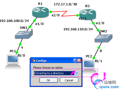

  这里所说的是把个路由器的配置备份到硬盘。这样即使关闭 GNS3, 路由器的配置仍然可以装入。

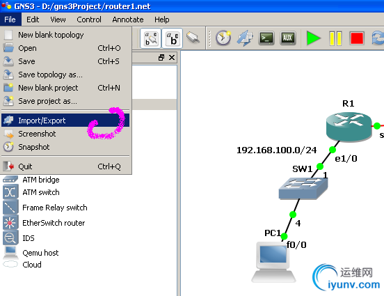

  在菜单 File -> Import/Export

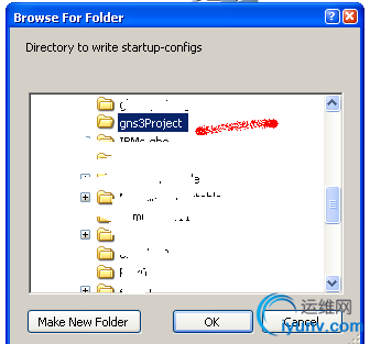

  选 Extractingto a directory 卸出到一个目录
  选定一个目录:

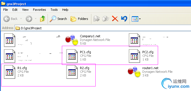

  点 OK 即可。然后你可以在这个目录看到所卸出的配置文件:
  其实,比较好的做法是,把这些配置文件放到一个子目录。每一个 topology 建一个子目录,把 topology 和 配置备份文件  cfg 都放一个子目录。

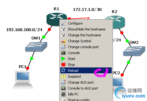

  (7) 重启路由器
  在完成以上 第(5)步 (最好也完成第(6)步) 后,可以重启路由器。在使用真实的硬件路由器时, 在控制台输入命令 reload 即可。但在 GNS3 这样做好像有点问题,所以我建议以下简单、快速的重启操作:
  (a) 关闭各个路由器的控制台
  (b) 在各个路由器上 按鼠标右键,在弹出菜单 选 Reload

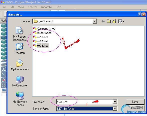

  (8) 保存 topology 和备份
  保存当前的 topology
  菜单 File -> Save 输入一个名字, 例如 router1, 保存
  因为我们以后的配置是基于这个 topology 的, 所以我们尽管备份这个配置:
  菜单 File -> Save AS

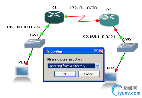

  (9) 关闭 GNS3 后重新打开 topology

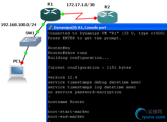

  在关闭 GNS3 后,再次打开一个已保存的 topology , 就会发现我们以前的配置没有了:
  怎么办? 现在就要用到上面所做的卸出的配置文件了:
  菜单 File -> Import / Export
  然后 选Import from a directory 从一个目录装入
  然后找到上次卸出的目录,即可。
  然后 关闭所有路由器的控制台,在各个路由器上按鼠标右键 选 Reload 即可。 以前的配置又有效了。
