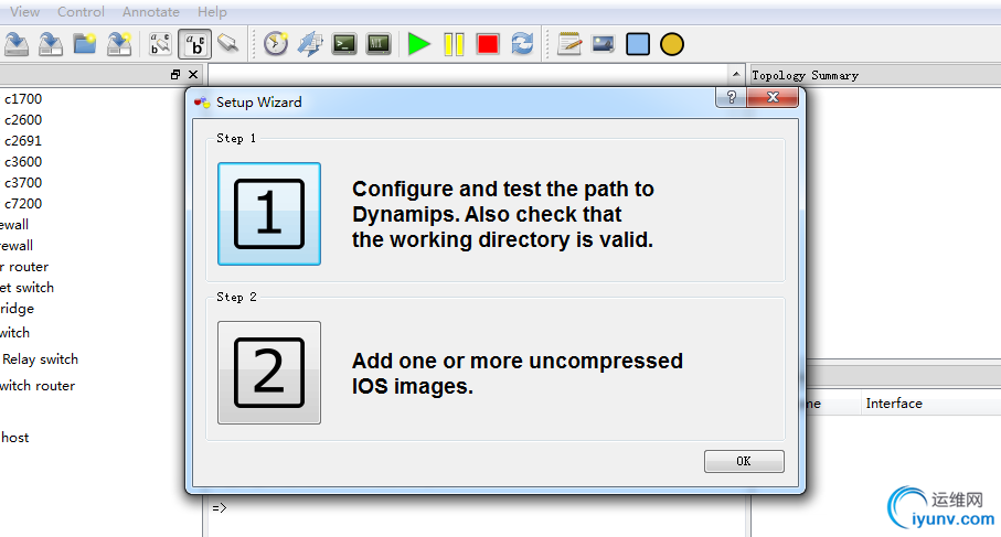

选择 step1
一般
配置两个地方
① 拓扑图存放路径
② 存放临时文件
   Dynamips
① 这个是IOS模拟的重要组件,必须关联上,在GNS3安装目录里有
② 临时文件的存放目录
③ 然后进行测试:

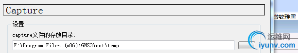

   Capture
存放抓包文件的临时目录
   Qemu
存放PIX临时文件
然后测试
   选择 step2
这里我使用3640的IOS

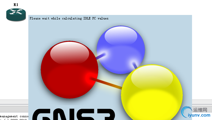

IDLE PC的值默认是没有的,要计算后才有
接下来计算IDLE的值
R1>en
R1#conf t
Enter configuration commands, one per line.  End with CNTL/Z.
R1(config)#int f0/0
R1(config-if)#ip add 12.12.12.1 255.255.255.0
R1(config-if)#no sh
R1(config-if)#end
R1#
   IDLE只要计算一次,以后就可以直接用
