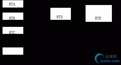

  上图是一种常见组网,RTD下面连接了很多台小路由器,由于这些小路由器的路由很有规律,恰好可以聚合成一条10.1.0.0/16的路由,于是 RTD将此聚合后的路由发送到上一级路由器RTE,同理,RTE上必定存在一条相同的路由10.1.0.0/16指回到路由器RTD。由于RTD的路由表 有限,且网络出口唯一,所以RTD上同时还存在一条缺省路由指向RTE。
  上述组网在正常情况下可以很好的运行,但如果出现如下情况时:
  RTC到RTD之间的链路由于故障中断了,所以在RTD上将不存在去10.1.3.0/24的指向RTC的路由。此时,如果RTA下的一个用户发送 报文,目的地址为10.1.3.1,则,RTA将此报文发送到RTD,由于RTD上已不存在去10.1.3.0/24的路由,所以选择缺省路由,将报文发 送给RTE,RTE查询路由表后发现该条路由匹配10.1.0.0/16,于是又将该报文发送给RTD。同理,RTD会再次将报文发给RTE,此时,在 RTD和RTE上就会产生路由自环。
  解决上述问题的最佳方案就是,在RTD上配置一条黑洞路由:
  ip route 10.1.0.0 255.255.0.0 NULL 0,
  这样,如果再发生上述情况时,RTD就会查找路由表,并将报文发送到NULL0接口(实际上就是丢弃此报文),从而避免环路的产生。
