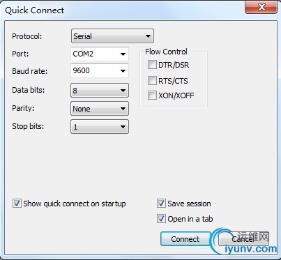

  最近机房重建,需要配置VLAN,采用的是H3C S1600系列以太网交换机,它是通过串口连接到电脑上进行配置的,可悲的是,我的笔记本没有串口,没办法只有找来一根USB和串口的转接线,又到网上找了个驱动,驱动装完,便开始按照用户手册上进行配置,用户手册上的配置环境是XP系统,需要使用超级终端,可是win7里没找到类似的终端,突然想起来,系统中有个secureCRT客户端,便拿它来设置,截图如下:
  这里需要注意的几个地方:
  第一,Port一定要选择正确,这个可以在安装驱动的时候注意记下来,要不然你就得一个一个的试了,那是很麻烦的。我在这个过程中就遇到问题,因为装驱动的时候没看到有COM口,所以就一个一个试,结果试了好几个都不行,最后到设备管理器里面检查驱动,发现驱动没装上,奇怪,没办法只好重装之前的驱动,这次选择以管理员身份安装,结果好了,在安装的过程中看到使用的COM5端口,接着我就把上图中的Port设置为COM5;
  第二,右边的RTS/CTS不要勾中,其它设置如上,然后connect,即可进入console界面,刚进去时,里面并没有用户手册上面说的提示符<H3C>,不要着急,这个时候,按下回车就可以看到提示符了。
