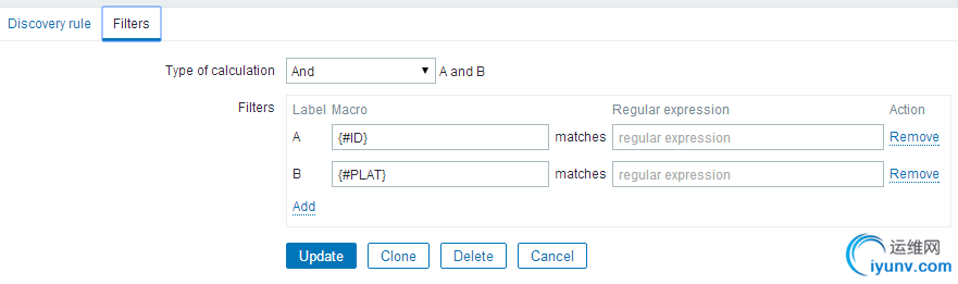

 楼主| 发表于 2016-11-3 09:29:32 | 显示全部楼层
lytommy 发表于 2016-11-2 17:00
就是这种格式的,格式检查过没问题,shell和python脚本都试过了
你在server端执行一下
[Shell] 纯文本查看 复制代码
zabbix_get -s xxx.xxx.xxx.xxx -p 10050  -k "game.process.check[89,mix]"
累计签到:315 天

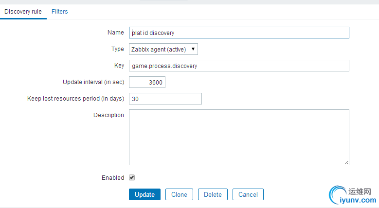

 楼主| 发表于 2016-11-3 09:37:50 | 显示全部楼层
你主机监控项里面自动发现是怎么配置的?

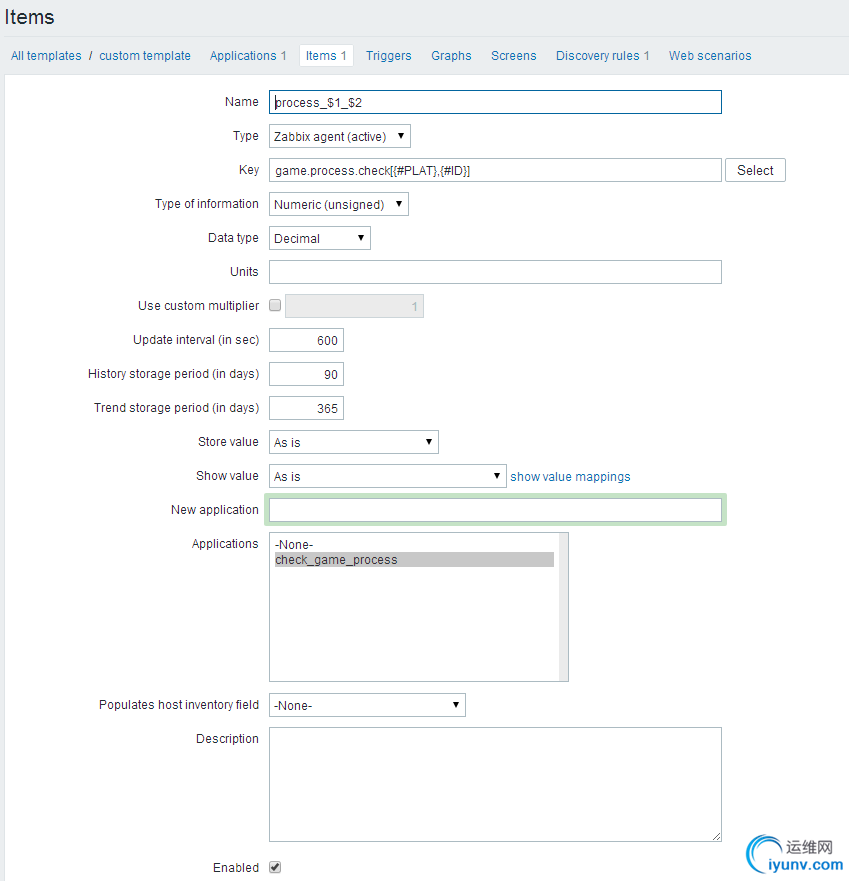

发表于 2016-11-3 14:37:50 | 显示全部楼层
在server执行zabbix_get可以正常获取得到状态值
