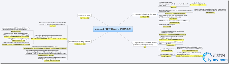

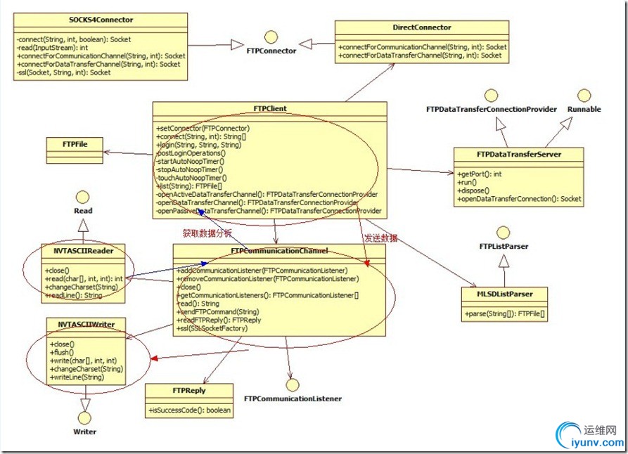

  ^0^看得这么辛苦,最后给个该流程的思维导图,导图没有什么规范,就是按照我觉得比较容易理解的方式画出来。(图片好像过大了……)
总结:
  红色线发送数据请求,蓝色线获取数据分析,主的线索就是这么简单。剩余的就是socket类建立的设计,信息协议类的设计。
  个人观点:可能是协议的不同,我看的这个ftp源码跟smack源码比较发现还是smack源码项目设计得比较好,有很多地方可以扩展自定义消息,当然整个设计也是复杂多一点。
