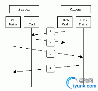

主动方式的FTP是这样的:客户端从一个任意的非特权端口N(N>;1024)连接到FTP服务器的命令端口,也就是21端口。然后客户端开始监听端口N+1,并发送FTP命令“port N+1”到FTP服务器。接着服务器会从它自己的数据端口(20)连接到客户端指定的数据端口(N+1)。
针对FTP服务器前面的防火墙来说,必须允许以下通讯才能支持主动方式FTP:
  • 任何端口到FTP服务器的21端口 (客户端初始化的连接 S<-C)
  • FTP服务器的21端口到大于1023的端口(服务器响应客户端的控制端口 S->C)
  • FTP服务器的20端口到大于1023的端口(服务器端初始化数据连接到客户端的数据端口 S->C)
  • 大于1023端口到FTP服务器的20端口(客户端发送ACK响应到服务器的数据端口 S<-C)
    画出来的话,连接过程大概是下图的样子:
    在第1步中,客户端的命令端口与FTP服务器的命令端口建立连接,并发送命令“PORT 1027”。然后在第2步中,FTP服务器给客户端的命令端口返回一个"ACK"。在第3步中,FTP服务器发起一个从它自己的数据端口(20)到客户端先前指定的数据端口(1027)的连接,最后客户端在第4步中给服务器端返回一个"ACK"。

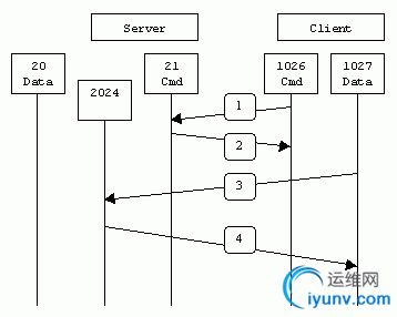

    在被动方式FTP中,命令连接和数据连接都由客户端,这样就可以解决从服务器到客户端的数据端口的入方向连接被防火墙过滤掉的问题。当开启一个FTP连接时,客户端打开两个任意的非特权本地端口(N >; 1024和N+1)。第一个端口连接服务器的21端口,但与主动方式的FTP不同,客户端不会提交PORT命令并允许服务器来回连它的数据端口,而是提交PASV命令。这样做的结果是服务器会开启一个任意的非特权端口(P >; 1024),并发送PORT P命令给客户端。然后客户端发起从本地端口N+1到服务器的端口P的连接用来传送数据。
    对于服务器端的防火墙来说,必须允许下面的通讯才能支持被动方式的FTP:
    • 从任何端口到服务器的21端口 (客户端初始化的连接 S<-C)
    • 服务器的21端口到任何大于1023的端口 (服务器响应到客户端的控制端口的连接 S->C)
    • 从任何端口到服务器的大于1023端口 (入;客户端初始化数据连接到服务器指定的任意端口 S<-C)
    • 服务器的大于1023端口到远程的大于1023的端口(出;服务器发送ACK响应和数据到客户端的数据端口 S->C)
      画出来的话,被动方式的FTP连接过程大概是下图的样子:
      在第1步中,客户端的命令端口与服务器的命令端口建立连接,并发送命令“PASV”。然后在第2步中,服务器返回命令"PORT 2024",告诉客户端(服务器)用哪个端口侦听数据连接。在第3步中,客户端初始化一个从自己的数据端口到服务器端指定的数据端口的数据连接。最后服务器在第4 步中给客户端的数据端口返回一个"ACK"响应。
